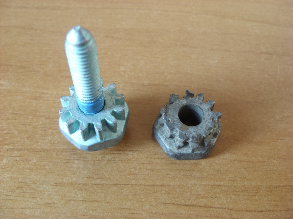

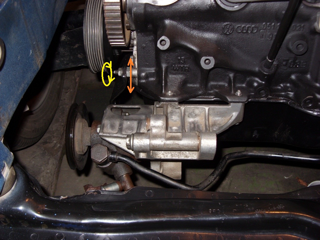

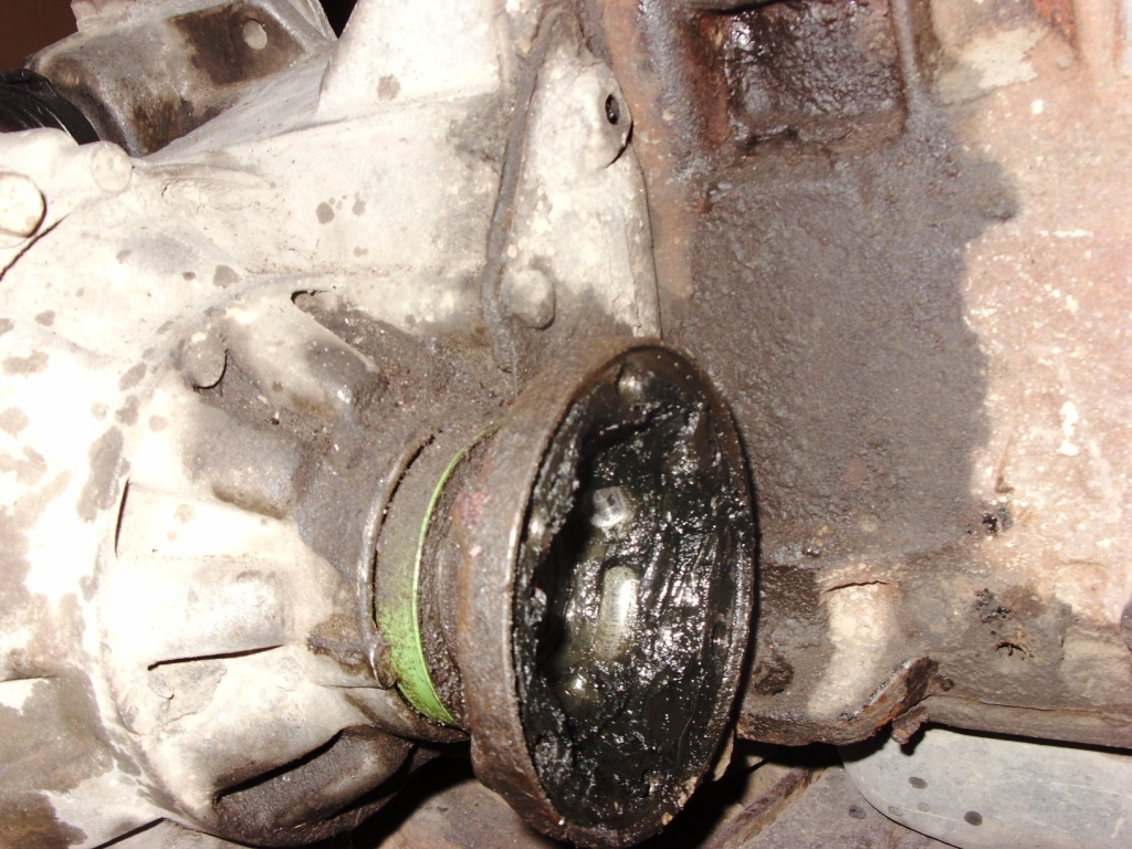

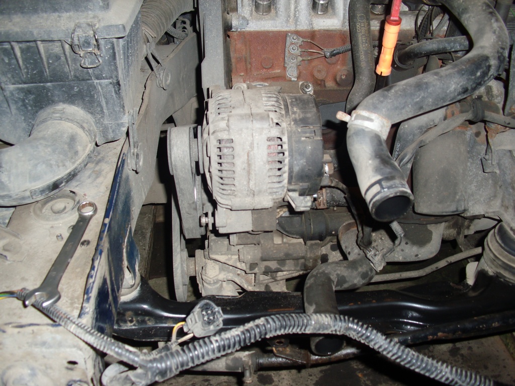

In prima imagine diferența dintre cele 2 piulite pentru întinzătorul curelei pompei de servodirecție. Uzura a apărut datorită poziționării incorecte a suportului pentru întinzătorul curelei pompei de servodirecție. Pe acest suport există o porțiune secționată deasupra căreia este sudată cremaliera de reglaj. Prin rotirea piuliței (foto) pe această cremalieră se rotește corpul pompei de servo și, implicit, se întinde/slăbește cureaua ce antrenează pompa respectivă. Soluția este slăbirea celor 3 șuruburi ce fixează suportul și mișcarea acestuia sus/jos (săgeata portocalie) până ce șurubul și piulița de reglaj se montează corect.

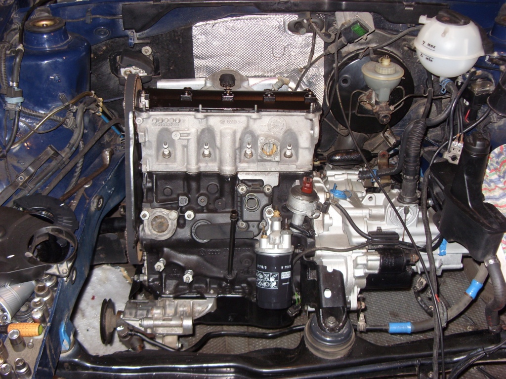

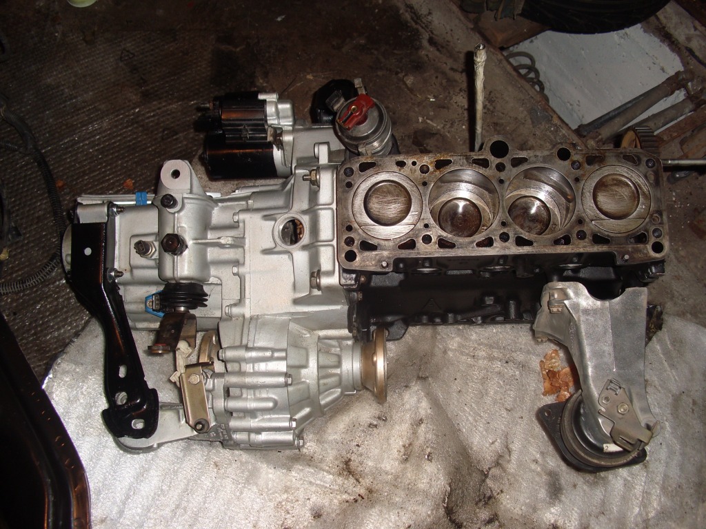

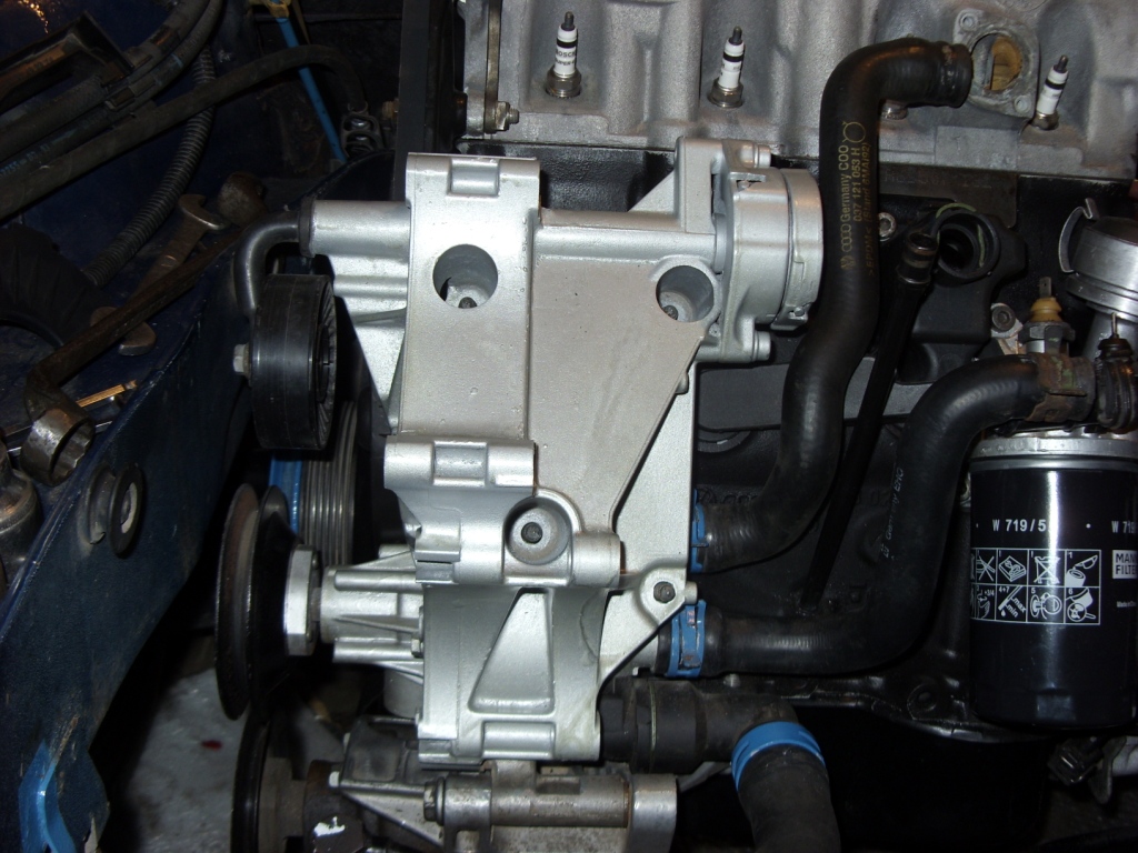

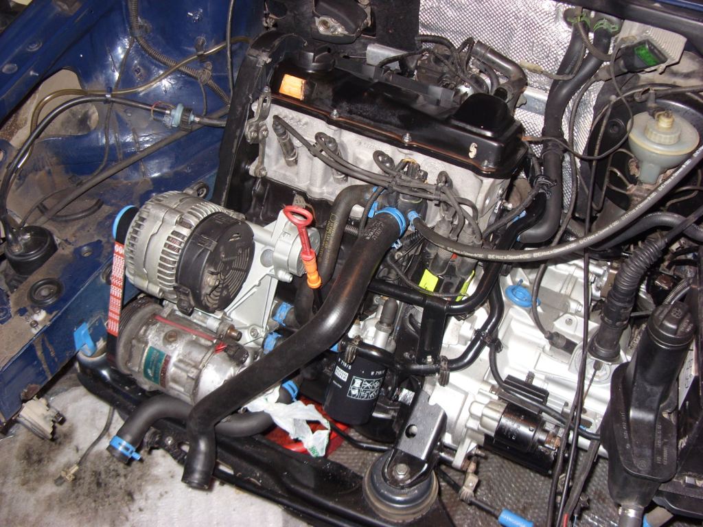

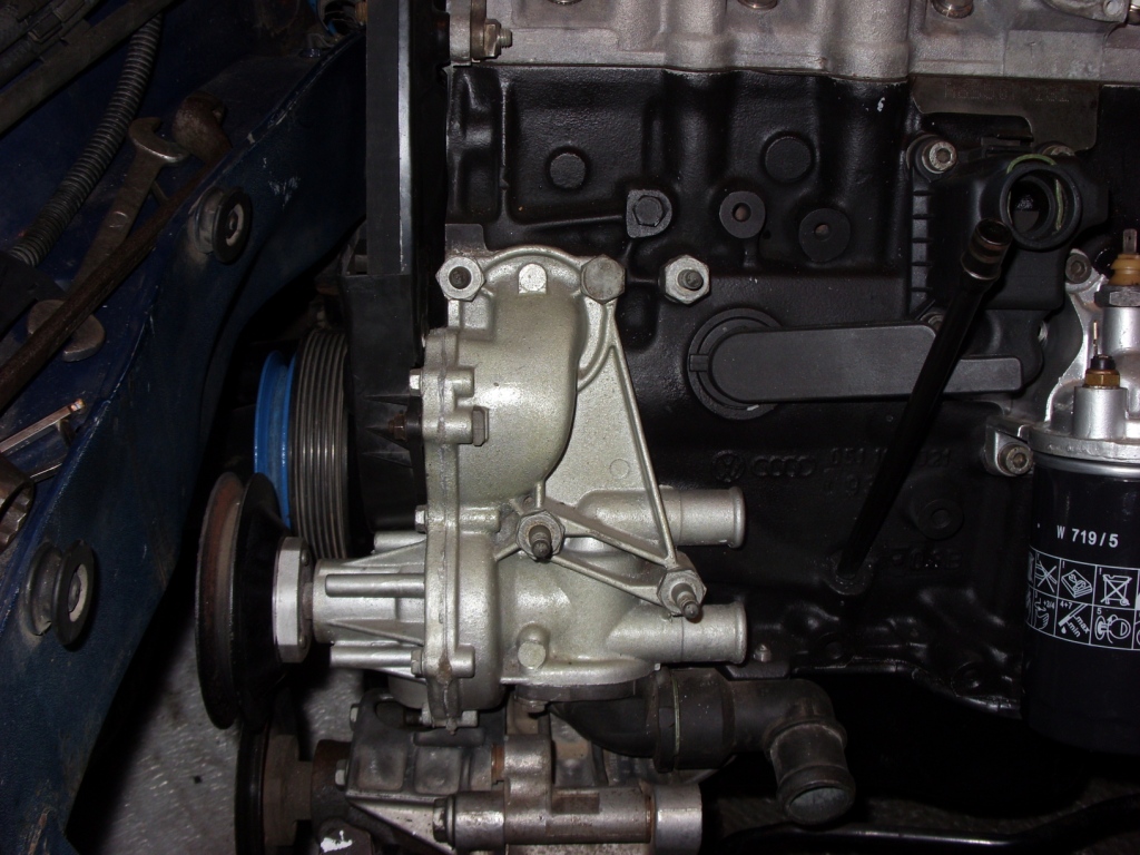

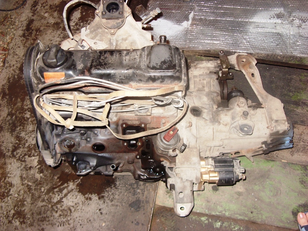

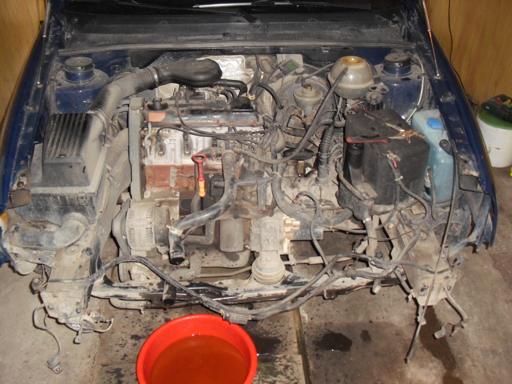

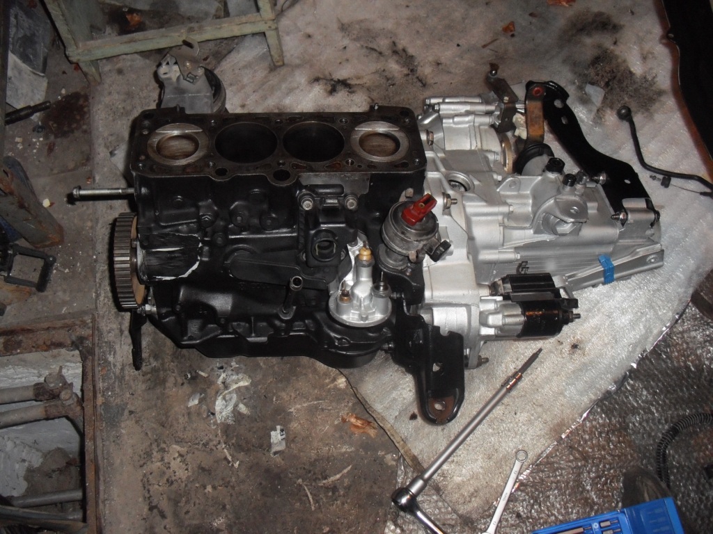

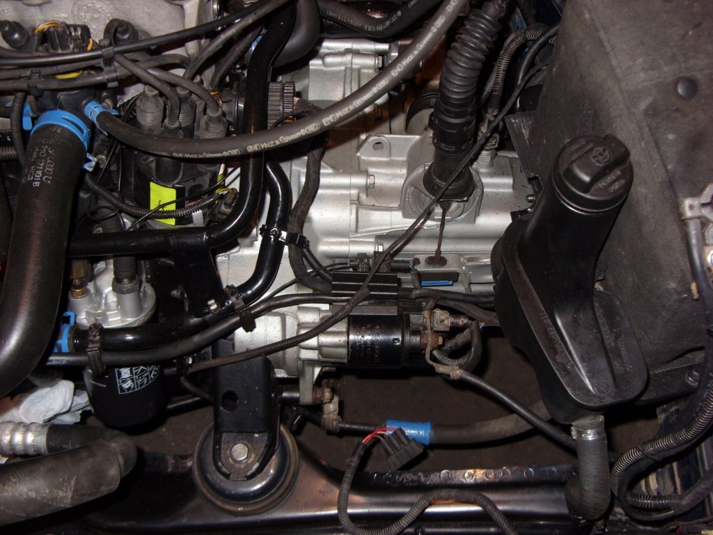

Am montat chiulasa și pus distribuția la punct. A urmat montarea pompei de apă, a furtunelor și a suportului pentru alternator și compresor.Urmează curațarea capacului culbutorilor și montarea conductelor.

Am observat două coliere care au scăpat nevopsite...;) back to work. Felicitări din toată inima pentru tot ce ai realizat.

Toate colierele sunt albastre,este posibil că să nu fi scos vreun colier

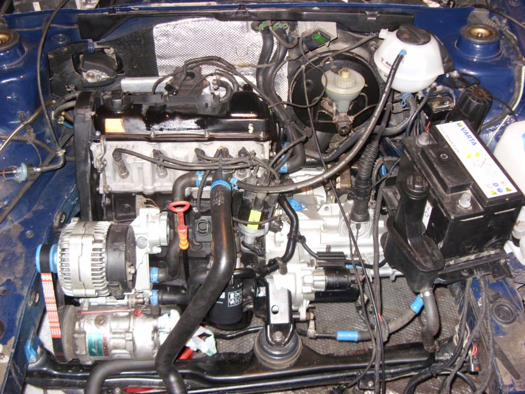

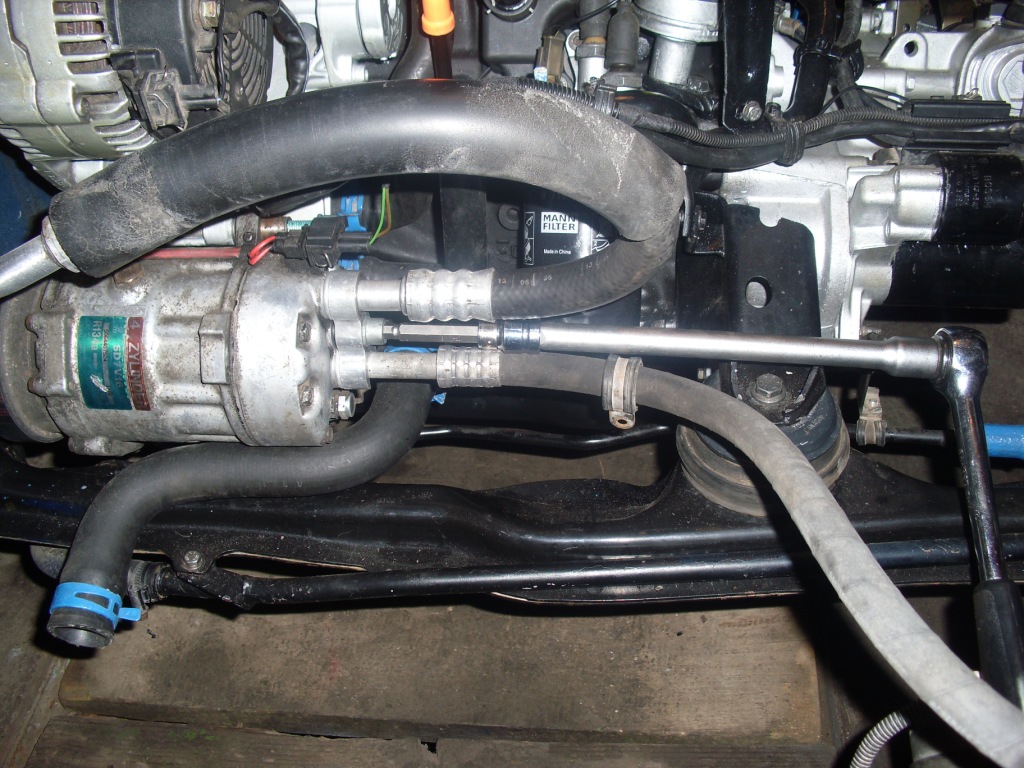

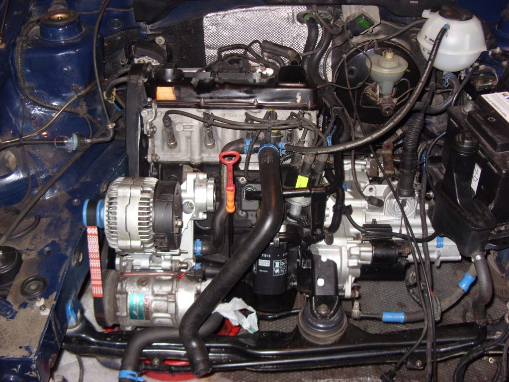

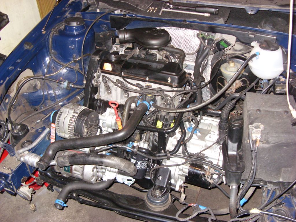

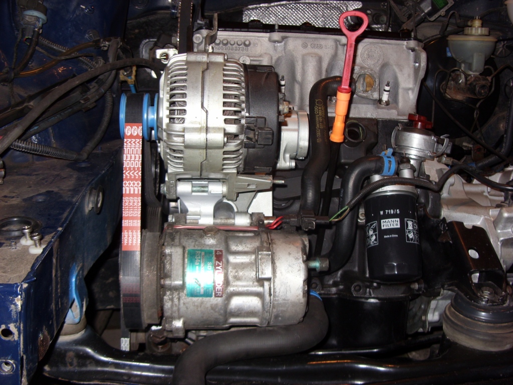

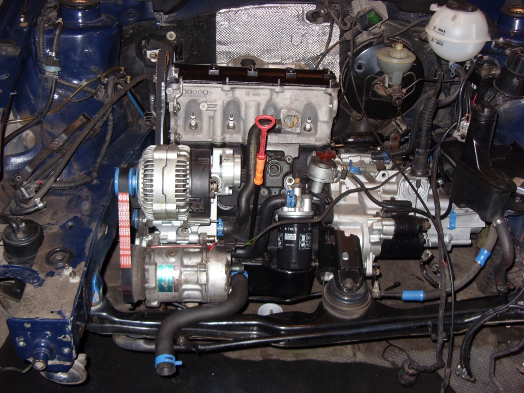

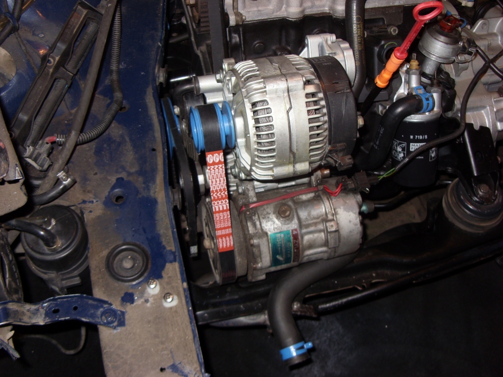

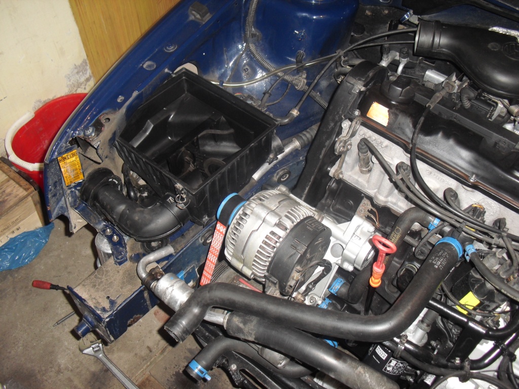

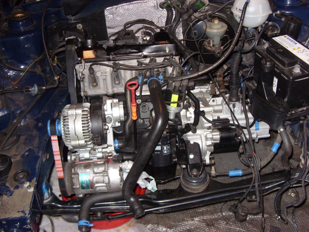

Azi am montat alternatorul, compresorul de la AC și curelele.
post-6155-0-03062600-1301340766_thumb.jp
post-6155-0-74400000-1301340929_thumb.jp
post-6155-0-21236300-1301340967_thumb.jp
Incet ,incet prinde viata ! Numaratoarea inversa se apropie de sfarsit !

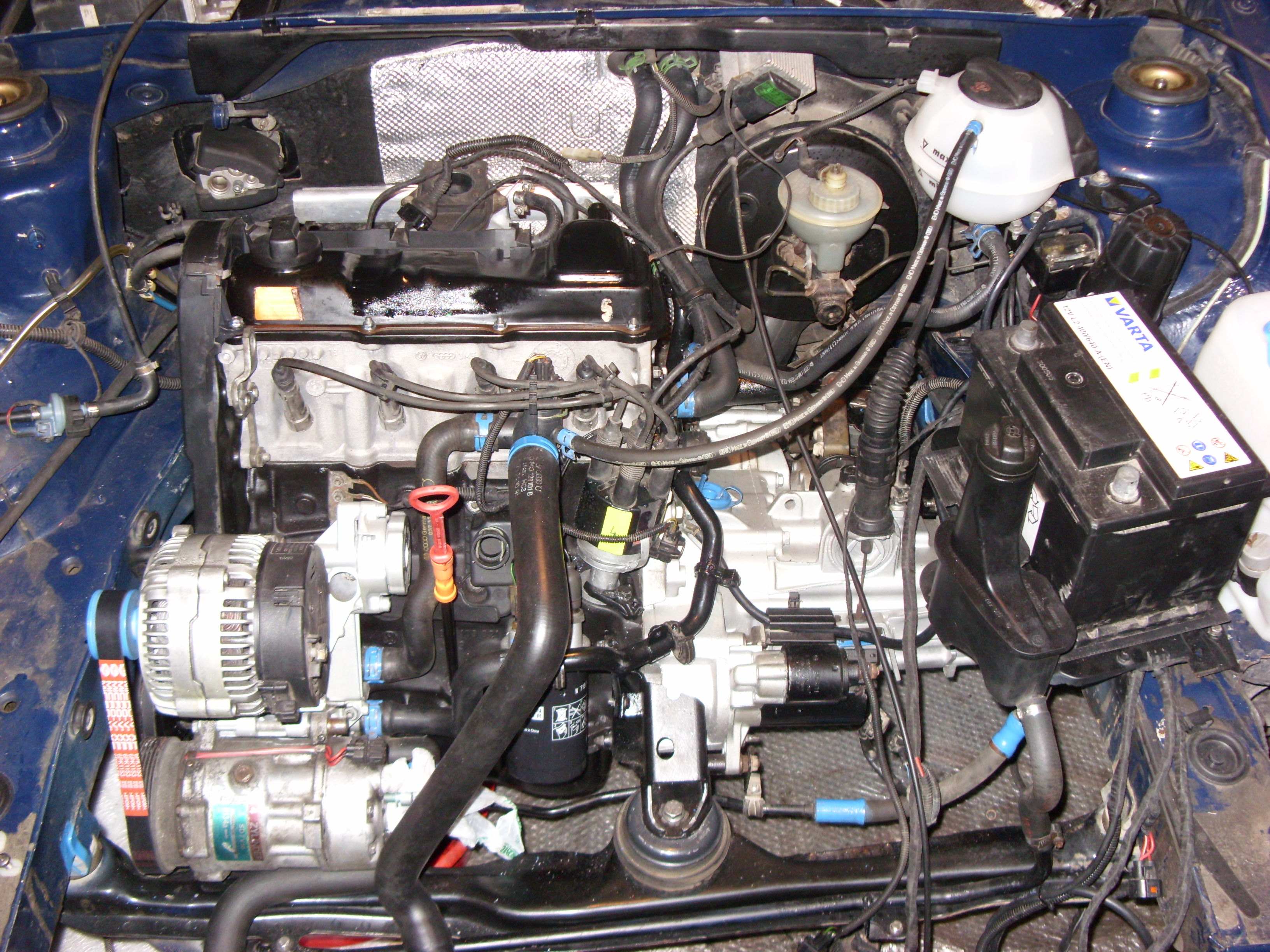

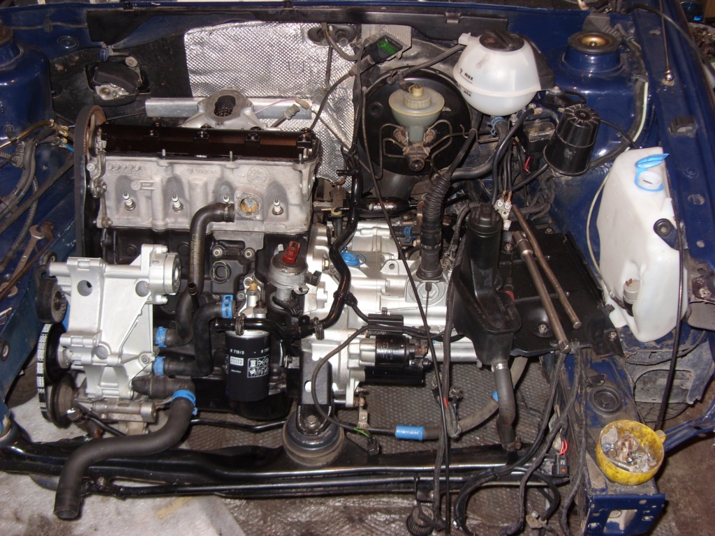

Cu motorul am cam terminat. Urmează să cumpăr garniturile de la conductele de AC și să

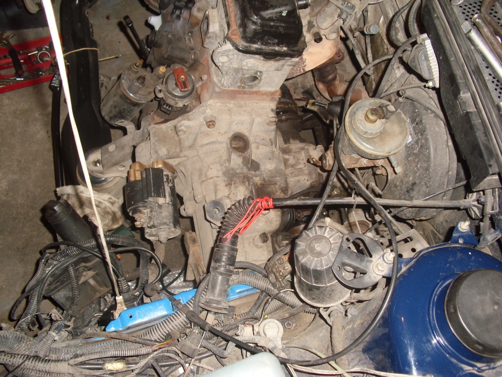

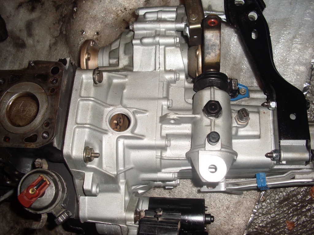

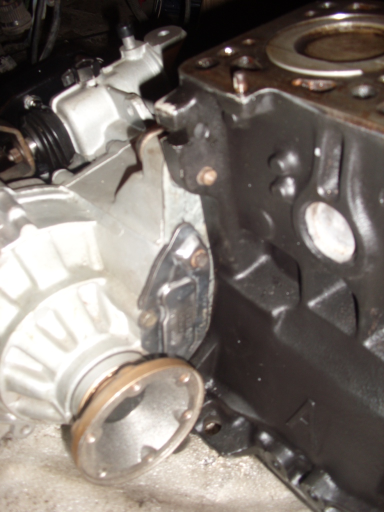

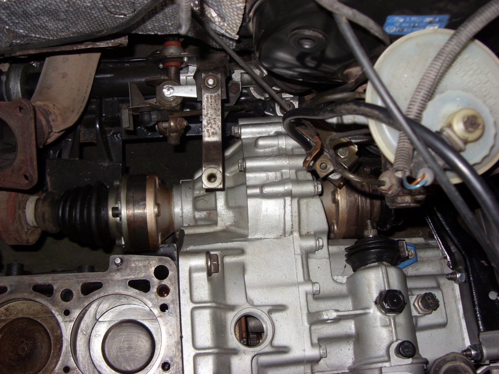

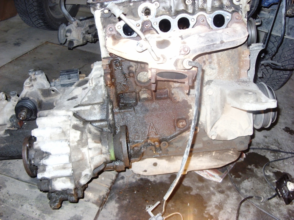

Și cateva imagini pentru comparație. La prima vedere nu pare mare lucru!

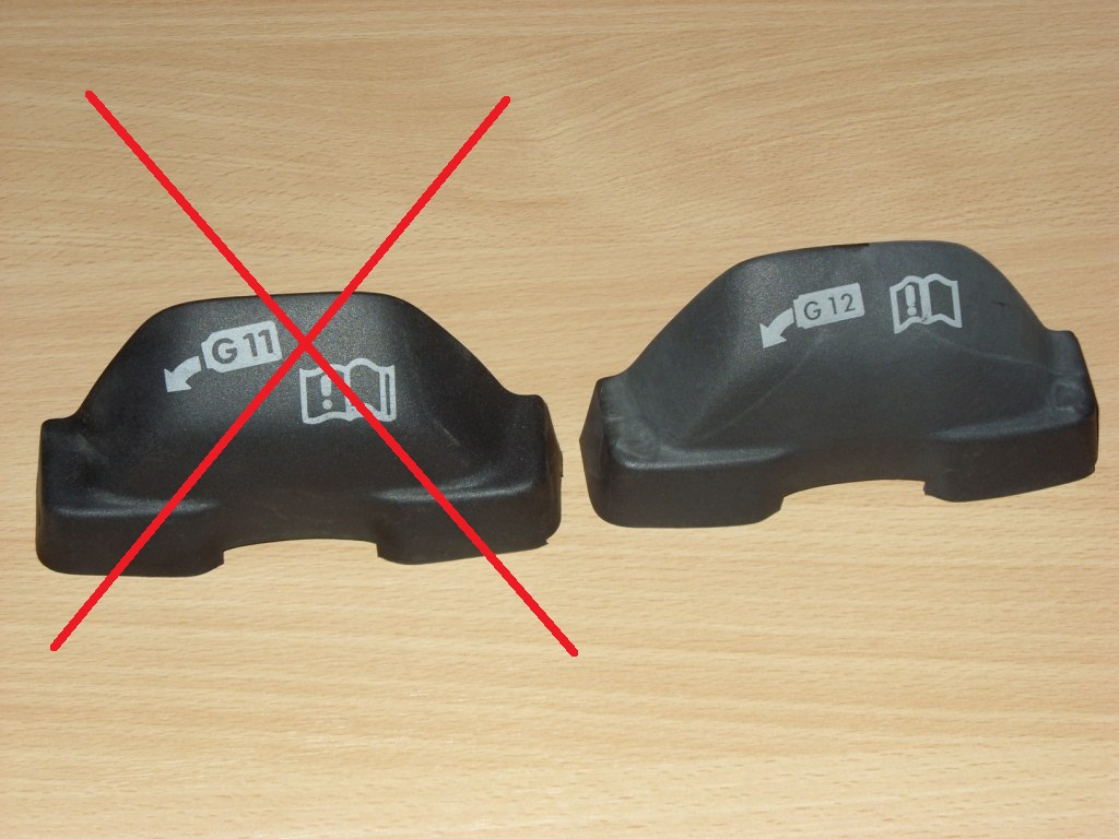

Deoarece folosesc antigel G12 se schimbă și plăcuța de avertizare

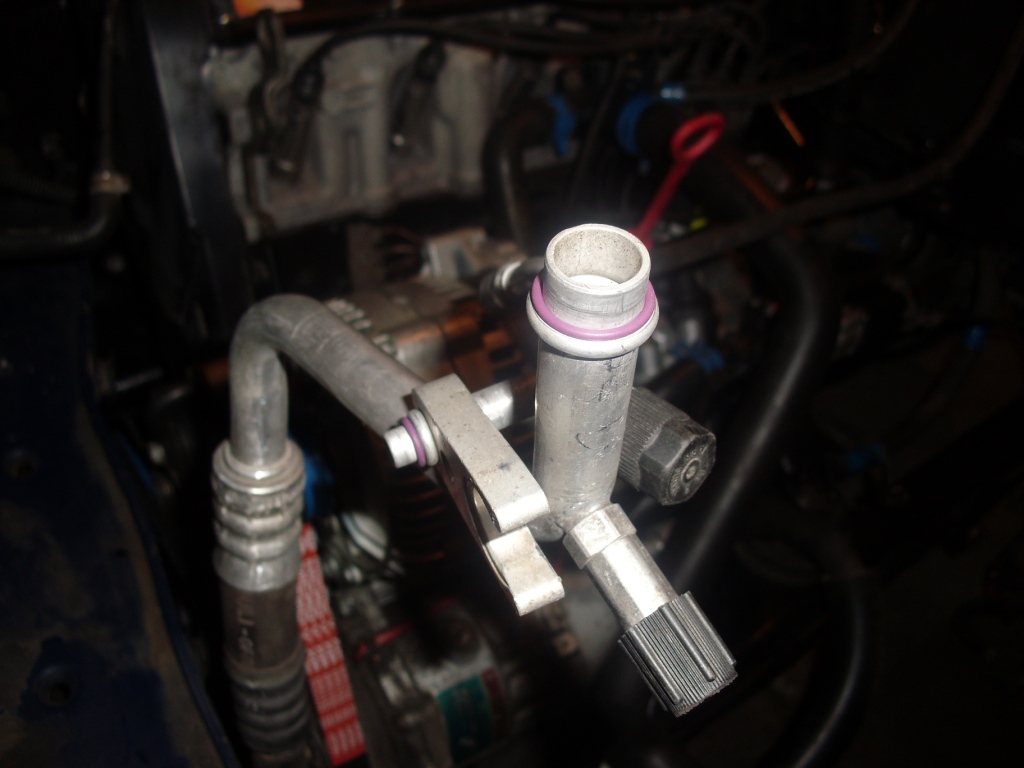

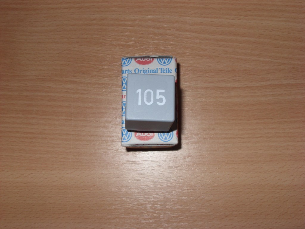

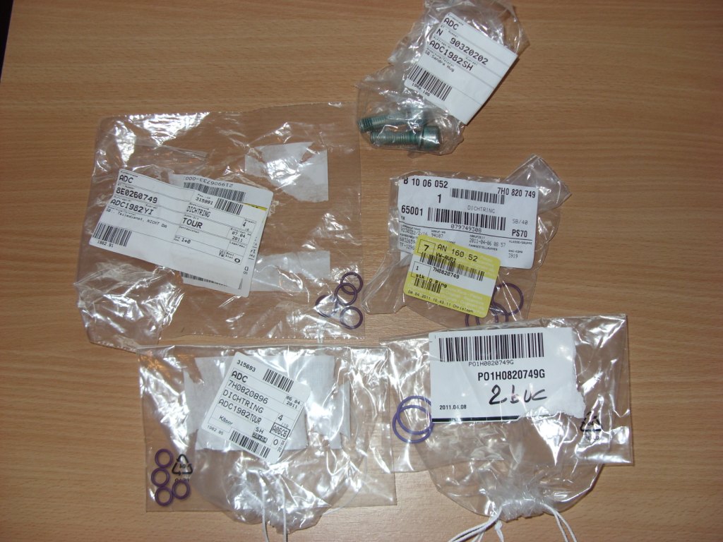

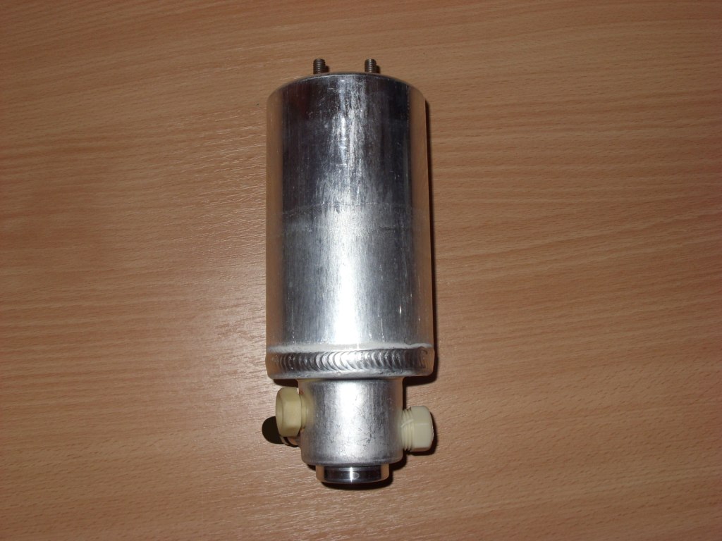

Mi-au sosit și piesele pentru AC: filtrul dehidrator, releul 105, setul de garnituri pentru conducte și șuruburile de prindere pentru suportul compresorului, suport pe care urmeaza sa-l cumpăr de la dezmembrări. Pe drum sunt stickerele ce se lipesc pe trager (toate 4).

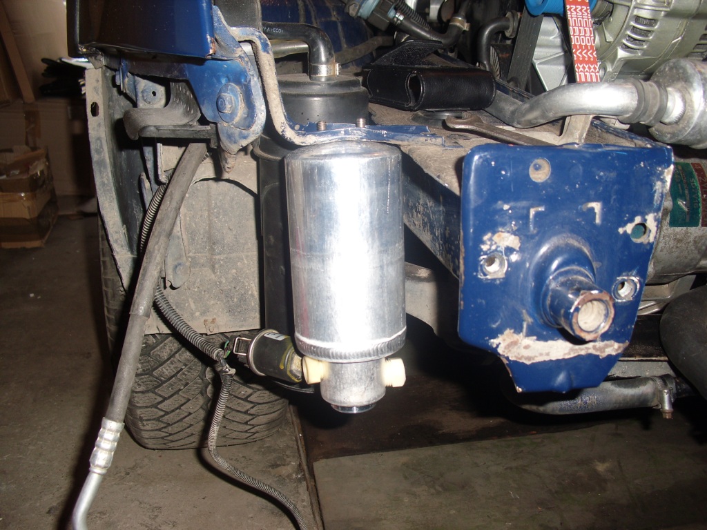

Am montat supapa de presiune pe filtru și filtrul pe suportul de pe caroserie. Am schimbat o-ringurile și montat conductele ce intră

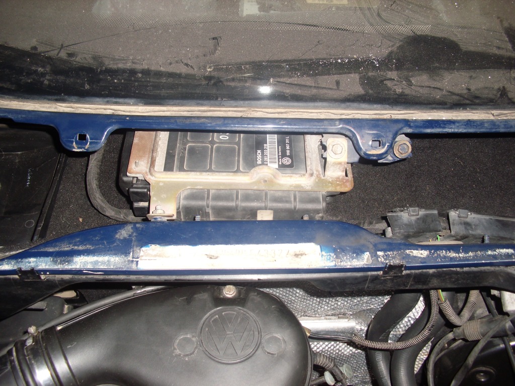

Buretele ala de sub parbriz e OK? Ma refer ca in caz de ploaie o sa-ti tina umeda zona si iarna o sa inghete.... nu de alta da e ECU in zona. .

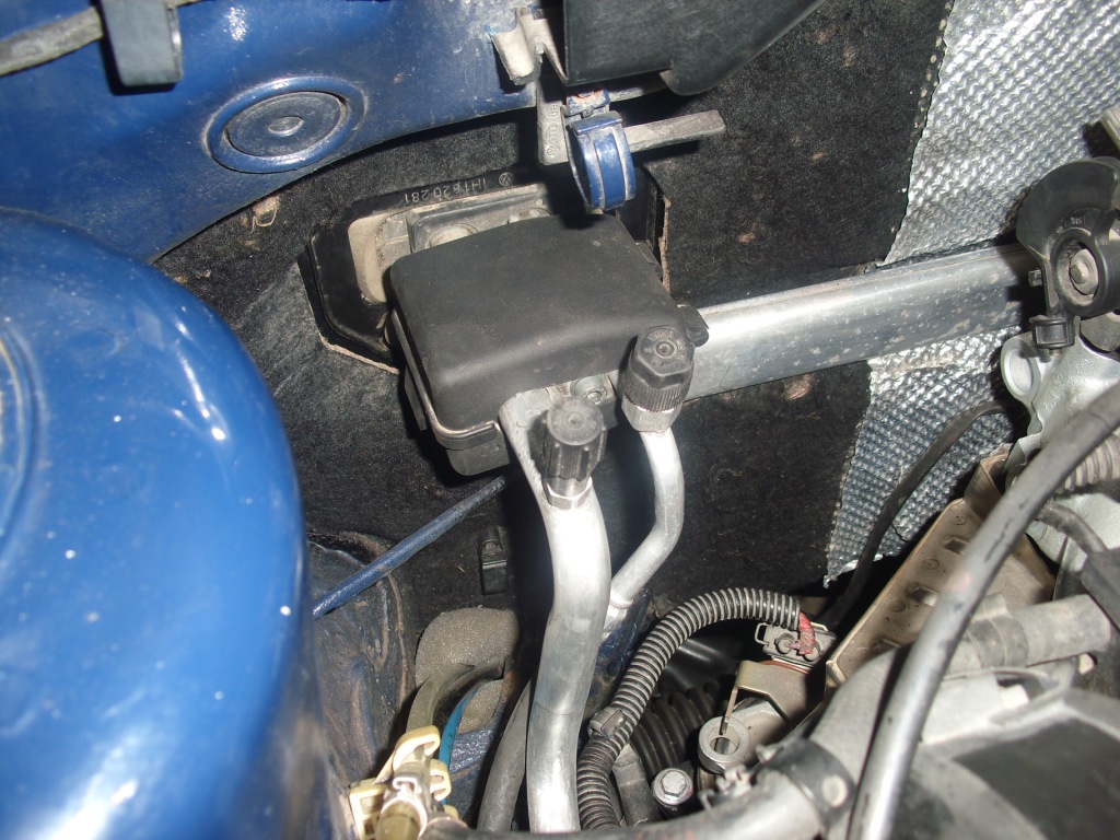

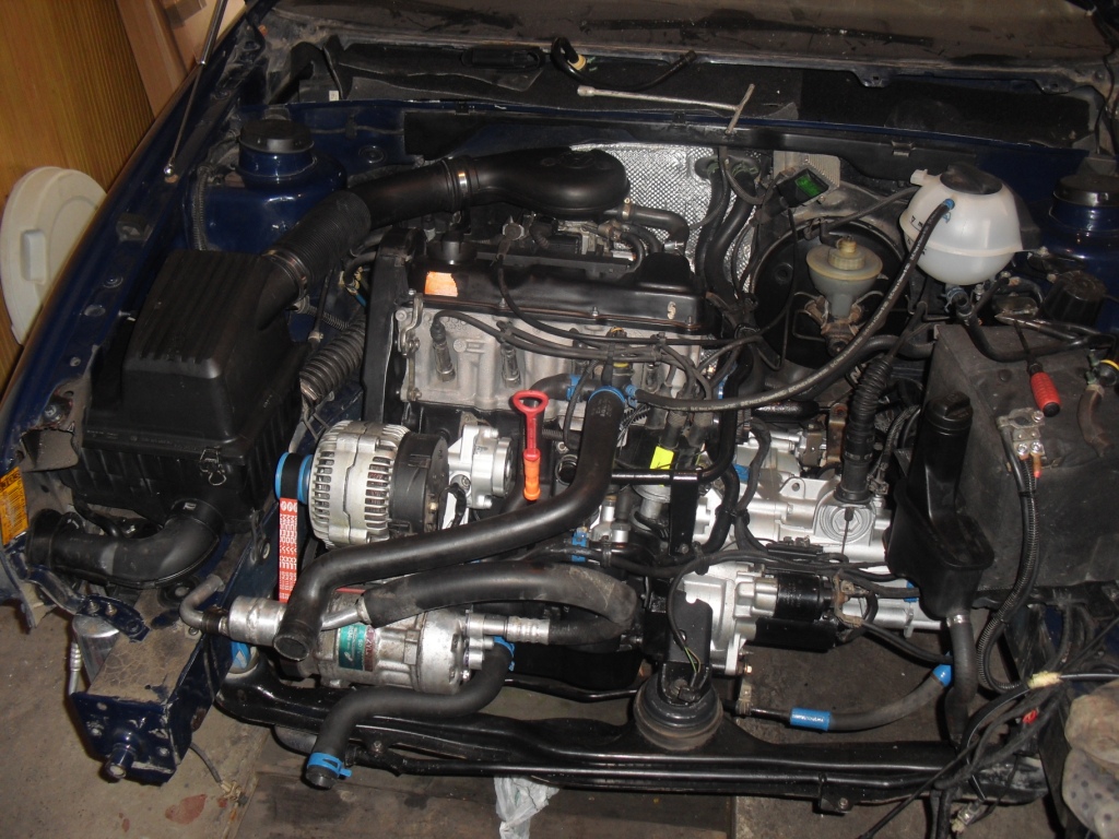

Montarea conductelor la compresor. Am pus tragărul, radiatoarele, instalația electrică și farurile. M

Cred ca abia astepti sa o auzi. Fa te rog un filmulet si impartaseste cu noi momentul :beer:
Felicitari pentru munca depusa pana la capat cu profesionalism
