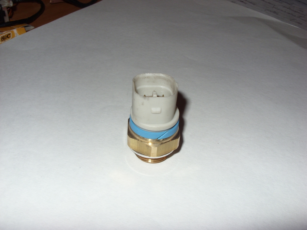

Am facut rost și de 2 componente după care am alergat mult

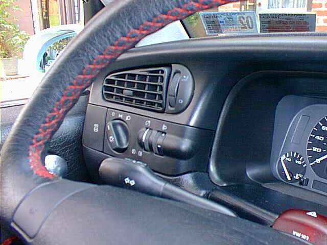

- blocul de lumini model rotunjit - al meu se exfoliase

Ce e mai frumos decat un bord cu toate optiunile...sau cum se spune ''full''.Nici nu mi-am dat seama ca este si rotunjit ,cel putin la blocul de lumini.De aratat sunt convins ca arata mai bine decat modelul drept.Felicitari si spor in continuare!

Se potriveste pe masina switchul de lumini? ca parca e pentru masini cu volan pe dreapta

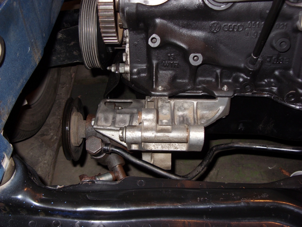

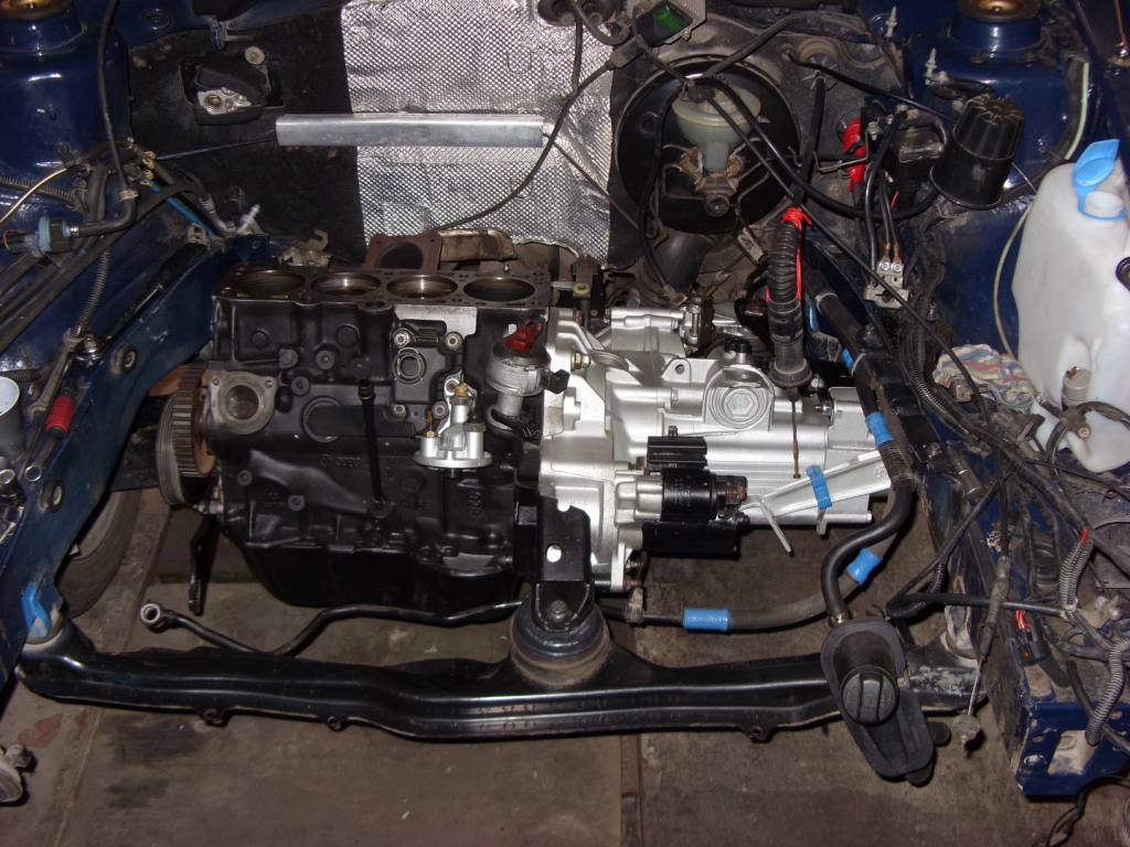

O să trag tare să termin fața și interiorul pentru a putea merge cu ea. După aceea mă voi apuca de puntea spate, poate trec și eu pe discuri.
Aplauze. Parca ai facut poze pe linia de asamblare de la VW... spor in continuare. :icon_thumright:
Modificat de Aerofan

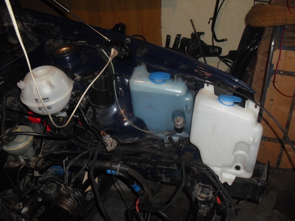

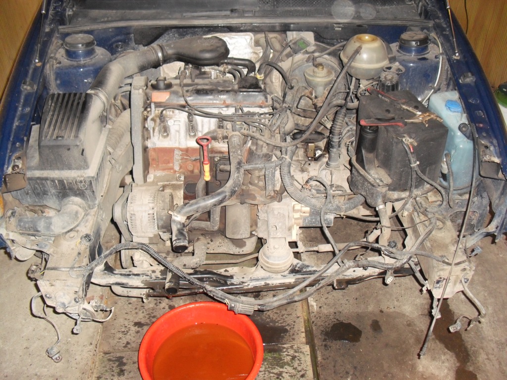

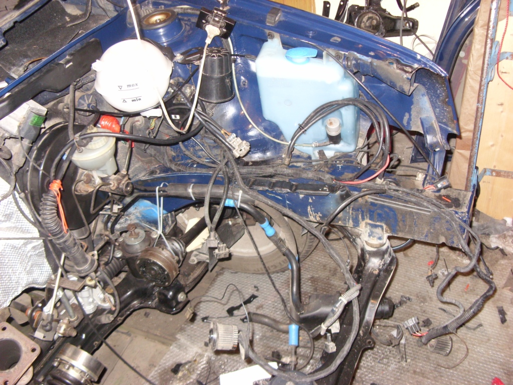

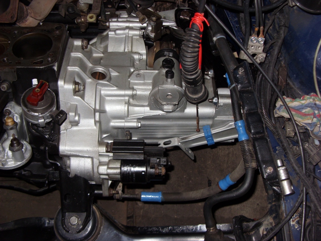

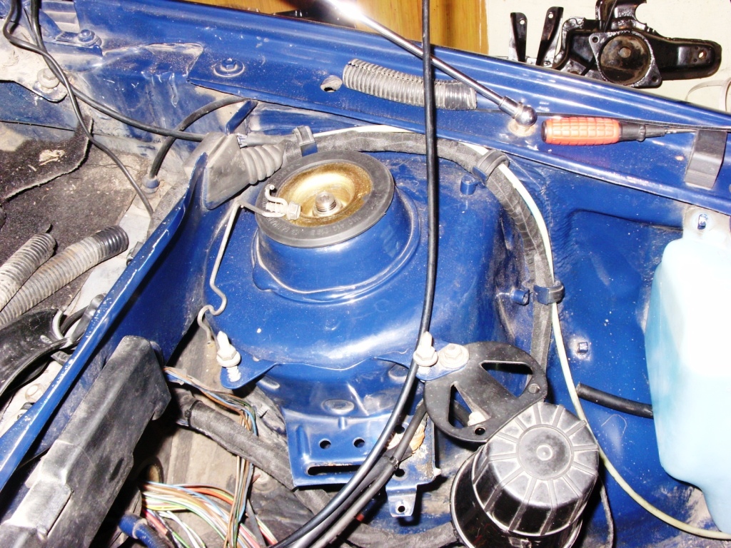

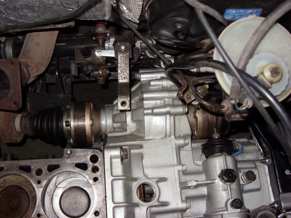

Mulțumesc.Consumabile și produse de detailing. Pentru antigel am optat pentru HEPU G12 iar uleiul de servo este norma G004000 luat de la reprezentanță. Măine urmează montarea chiuloasei și a celorlalte piese de pe motor.
