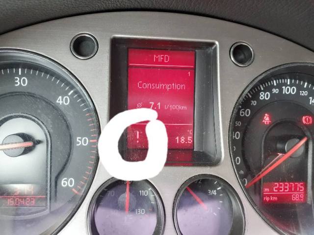

Salut! Stie cineva ce poate insemna semnul "!" ? Cand accelerez si turez motorul la 3500 turatii imi apare spirala si masina nu mai trage apare un mesaj engine fault workshop,opresc si masina isi revine,dar apare acel semn !
Mentionez ca e un passat b6 2.0 tdi bkp din 2008 .20230418_130016.thumb.jpg.9535376a078f2cbfc7cff0ccf9de2ffa.jpgCe problema ar putea fi?
Fa o diagnoza,e o problema la motor
Modificat de EEXCALADE
