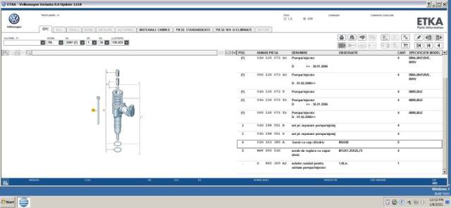

Dupa cum am zis si cu cateva posturi mai sus, vreau sa schimb oring-urile la injectoare. Automat asta inseamna si reglaj. Doresc sa cumpar tot kitul complet de reparatie. Aveti idee la cati km se schimba oring-urile si / sau se reglează acest tip de injector? Exista undeva o instructiune in acest sens? Si cum iti poti da seama ca un oring nu-si face treaba?
Intrebarile sunt puse pentru a intelege, pentru ca oricum am comandat kitul de reparatie injector (4 buc- 5 piese) si odata cu ele am comandat si cablajul injectoarelor (costuri destul de mari - cablaj 650 lei OEM, kit reparatie Victor Reinz - 103 lei /buc).
Am citit mai sus ca se recomanda si schimbarea suruburilor de la injectoare (sunt 2 buc*4 = 112 lei), dar este necesar? Se spune ca se alungesc ..... dar ele nu sunt prinse in aluminiu? Va rog sa-mi confirmati daca trebuie sa le comand si pe acelea, pentru ca sunt dispus sa fac treaba buna. Nu ma pricep la mecanica, dar sunt lucruri tehnice pe care la inteleg.
Suruburile la injectoare sunt din otel moale f plastic,e obligatoriu sa fie stranse la cuplu.
Oringurile sunt bolnave cand creste nivelul la ulei in baie si\sau se mai dezamorseaza circuitul de motorina,dezamorsare fara o cauza evidenta,traseele de tur si retur fiind delimitate de oringurile de pe injectoare

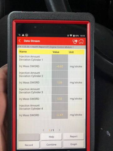

Salut colegii, ceva sfaturi legat de valorile acestea ?
Am o pierdere de 25 cp..sa fie din cauza injectoarelor?
Atașez poza cu valorile lor
Scoate mașina la drum întins și câteva minute{1,1,5} da_i accelerație 3000_35000 rpm și apoi vedem

Pentru masina din semnatura (BKP, PD / 2007) doresc sa schimb kit-urile de la injectoare din cauza ca masina cand o turez (in mers peste 1200 rot/min) vibreaza ca si cum as avea jantele ovale. Dupa ce nu mai accelerez nu mai trepideaza.
Se simte dupa ce-am alimentat cu 35 l benzina din 75 litri total rezervor si am mers cca 15-20 km cu ea cumulat.
Dilema a aparut dupa ce mecanicul la care vreau sa merg in zilele urmatoare mi-a recomandat sa cumpar si injectoare sh din cauza valorii pe injectorul 3. Toate injectoarele sunt continental iar acesta (al 3-lea) a fost schimbat acum cca 8000 km (dar cu o-ringurile lui).
Pe mine ma intriga ca totusi valorile nu depasesc si nici nu ajung la 2,8 .
Daca puteti, imi explicati cand trebuie schimbate injectoarele? (in functie de aceste valori).
Masina merge bine, are putere, etc. Dar nu sunt expert in motoare ....
