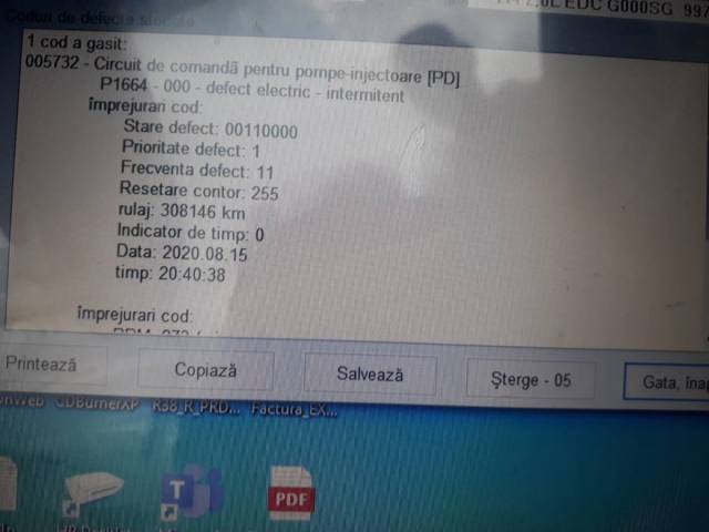

Injectoare PD 2.0TDI distruse
alexabv

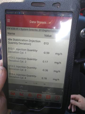

probabil o sa cada vreun injector,trebuia sa postezi si valorile la relanti
Incearca sa cureti clapeta shut off,posibil sa se blocheze aleatoriu

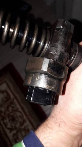

Salut!
 Acum cativa ani am cumparat preventiv 2 injectoare sh dupa codul motorului:038 130 073BQ, CU.  Masina este un passat 3C2 2.0, cod motor BMP, 2007.
Anul acesta am fost la un service si acacolo mi-au spus ca am probleme cu 2 injectoare. Am hotarat sa le schimb, mai ales ca aveam 2 cumparate preventiv.
Surpriza insa: mecanicul care s-a ocupat mi-a spus ca trebuie sa cumpar altele, deoarece pe motor am injectoare cu codul 038130073 F si marcajul "J", marcajul "J" fiind important si pe motorul meu nu se potrivesc cele cu marcajul " CU". A trebuit sa caut 2 injectoare  cu marcajul CU.
Este normal ca pe un passat BMP 2.0 sa am acest tip de injectoare 038130073 F, marcaj J?
Masina a fost dusa la diferiti mecanici si ma tem sa nu-mi fi schimbat injectoarele.
Astept un raspuns documentat.
Multumesc anticipat.
ETKA spune asa pentru BMP:
- 038130073BK - pompa/injector, cod eliminat la 01.04.2008 si inlocuit cu
- 038130073BQ - pompa/injector
cu piesa veche la schimb se poate folosi
- 038130079LX - pompa/injector, cod eliminat la 01.08.2006 si inlocuit cu
- 038130080AX - pompa/injector
Codul 038130073F pe care spui ca-l ai acum pe masina este cod de injector pentru AJM, ATJ, AUY, AMF.
Avand in vedere cele de mai sus cred ca cel care ti-a vandut masina a facut chestia asta samsareasca.
Se ridica o alta intrebare, esti sigur ca motorul este BMP?
Daca da, ca sa aduci masina la parametrii (si Euro 4) iti trebuie inca 2 injectoare cu BQ pe langa cele 2 pe care le ai.

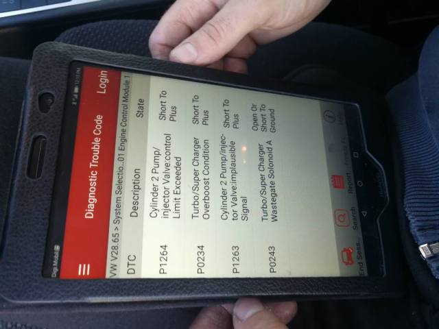

Salut, de cand am luat masina am eroare pe inj. 2, mașină merge normal, porneste ok si cald si rece, nu tremura, nu am probleme de niciun fel.
Poate un consum cam mare (10% in oraș dar fac drumuri scurte, si e si DSG, nu conduc economic deci e posibil sa fie un consum normal in perioada asta).
Ce poate fi ? Nu stiu daca au fost schimbate injectoarele, motorul e BKP 2008, nu am vazut vreo etichetă in portbagaj, mașină e adusa din Spania.
Ciudat este ca inj2 are cea mai ok valoare.
ignorați erorile pe turbina, au fost remediate.
Modificat de Adriannnnn

Motorul este sigur BMP. Asa este trecut in certificat si in cartea masinii. Problema este ca mecanicul mi-a spus ca nu se potrivesc pe masina fiindca au piulita? mai mare. Cele cu F sunt mai mici.
Acum nu mai stiu ce sa fac.
Uita-te la niste foto pe net si vezi daca sunt deosebite codurile intre ele, as spune ca nu sunt.
De cat timp ai masina?
Daca este BMP acelea sunt informatiile din ETKA.
Poate este nevoie sa schimbi mecanicul?
Ok. Mecanicul mi-a spus ca nu este important codul injectorului ci un marcaj de pe injector si din aceasta cauza nu se potrivesc. Eu am marcajul "J". exista injectoare 038130073BQ cu marcajul "J"?
