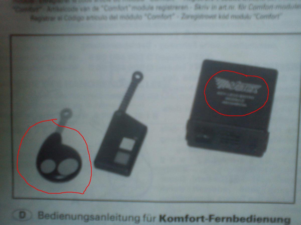

Am 2 carticele care le-am primit cand am luat masina. Telecomanda care o am eu este cea incercuita si pe modul unde am incercuit cu rosu scrie asa:
KEY LESS ENTRY MODULE
4M1046V3A
Eu cred ca este telecomanda stricata pentru ca ma invatat cineva sa ma uit prin camera unui telefon la licuriciul acela de unde emite semnal sa vad daca se aprinde cand apas pe vreun buton si nu se vede nimic.

asta e valabil la led-urile infrarosii... si nu e cazul la o telecomanda cu unde radio...

Invatarea telecomenzii se face astfel:
1. Comuta switch-ul 2 in pozitia „ON“
2. Tine apasate ambele butoane ale telecomenzii pana ledul se stinge apoi eliberezi butoanele.
3. Apasa butonul mare o singura data. Ledul va clipi.
4. Repeti procedura de la punctul 2 si 3 pentru cealalta telecomanda.
5.Comuta switch-ul 2 in pozitia „OFF“.
Sincronizare incheiata.
Daca te uiti pe modulul de inchidere in stanga mufei cu fire ai o fanta dreptunghiulara prin care se vad 4 micro comutatoare albastre numerotate cu 1,2,3 respectiv 4 si o săgeata care indica pozitia ON.
