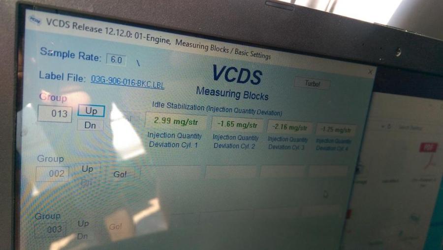

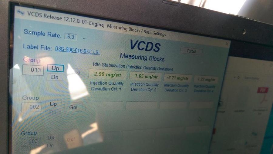

Am si eu o problema , la relaniti trepideaza toata masina daca am aerul pornit si foarte putin daca il opresc . Anul trecut am scos injectoarele si am pus capetele de jos intr-o solutie , nu pentru foarte mult timp dar efectul a fost cel scontat , adica timp de 1 an de zile aceasta problema a disparut .

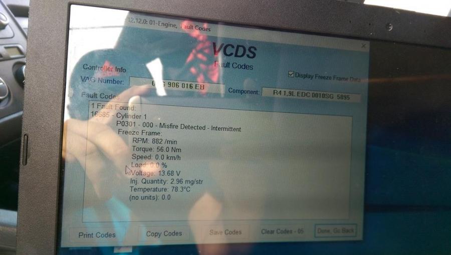

    Mi-a verificat un prieten valorile pe fiecare injector si erorile stocate . Mai jos pozele .
Nu stiu exact care sant valorile apropiate de normal .
Multumesc anticipat .
Ai probleme la injectorul cu nr. 1, poti face prima data rocada cu un alt injector si daca ai aceeasi valoare de 2.99 poti sa cauti altul si sa il schimbi.

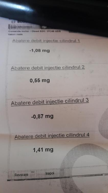

Am un 2.0 Tdi CFHC pe o Octavia care are un tzacanit, mai pronuntat la rece dar e prezent si dupa un drum de 500km. Masina porneste la juma de rotatie, dar cateodata violent, si dupa ce o opresc din cheie, motorul se mai invarte de vreo 2 ori cu vibratii serioase. Tzacanitul e prezent exclusiv la peste 1500rpm, si devine mai pronuntat in sarcina. Pe primii 3-4km dupa pornirea la rece, motorul accelereaza greu peste 1500rpm, vibreaza tare, dar isi da incet drumul. Indicatorul de schimbare a treptelor a luat-o razna de tot, vrea sa schimb sus si mai devreme decat inainte. Altfel, relanti stabil, putere ca inainte, consum ca inainte. Mai jos is si abaterile de debit pentru injectoare.20181004_155023.thumb.jpg.d1c797d292a84fb73be608156fd42ea8.jpg
clindrul 4 - acolo ai probleme.
