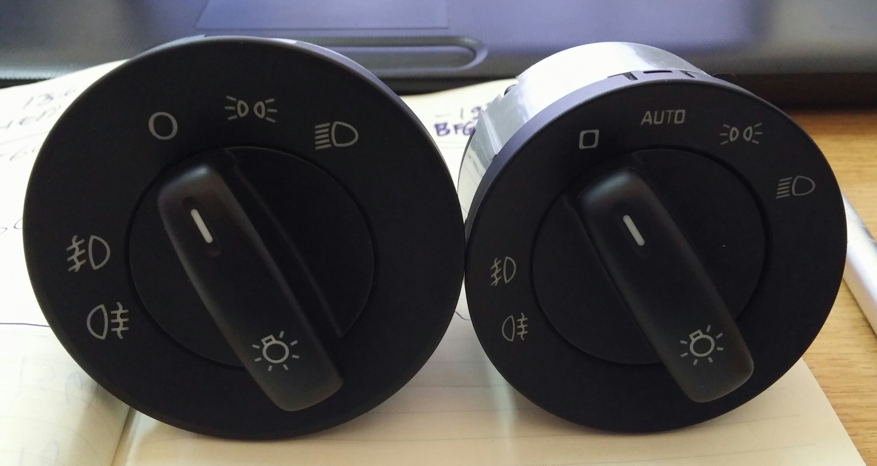

Nu cred ca am nimerit topicul, dar intreb: unde pot gasi o masca (cea cu simbolurile din jurul butonului de comanda) pentru bloc de lumini O2 FL? Am cumparat un bloc de lumini cu functia auto, dar acea masca este mai mica decat ce aveam eu pe masina si nu arata deloc bine. Pun o poza pentru exemplificare. Deci imi trebuie doar masca e marimea celei din stanga, dar cu simbolurile din dreapta. post-149214-14328740189847_thumb.jpg
Nu se gasesc astfel de repere separat . Nici rotita de reductor motoras, nici masca de comutator lumini
PS .. rotita aceea cu ovalizare este cauza problemelor de la geamul dreapta fata. ( am mai specificat pe undeva cred).   Curios ar fi de ce doar pe dreapta fata. Nu sunt facute in aceeasi fabrica... ?
Am citit mult despre aceasta problema, dar nici unde nu am gasit solutia exacta, doar idei generalizate. ( cum ar fi murdarie chedere, chedere prea stranse sau pur si simplu inlocuirea motorului ) Odata ce am desfacut fata usii am vazut exact, adica cred ca rotita ar fi problema, acum trebuie doar sa o gasesc pe undeva.

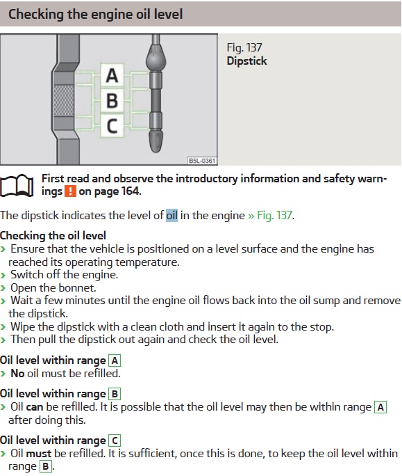

Nu va certati :) Indiferent cati litri intra in motor asta e specificatia: la prima cheie dupa schimbarea uleiului (motivul primei chei e sa se umple si filtrul de ulei si sa ajunga la temperatura de functionare tind sa cred ca 90 de grade la apa), se asteapta 10 minute sa coboare uleiul in baie si se vede pe joja cat ulei ai si daca mai e nevoie sa completezi.

Și la mine mereu s-au pus 4L la schimb, iar nivelul este exact maxim pe joja. Dacă pui 3,8 nivelul este în zona hasurata, deci este ok, dar nici cu 4L nu este peste maxim, deci tot ok.
