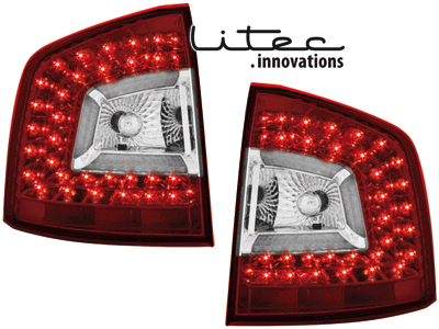

Salutare. M-au apucat bazdacii si as vrea sa-mi achizitionez astfel de stopuri. A mai cumparat cineva asa ceva, pot afla mai multe detalii despre compatibilitate, calitate, erori, disfunctionalitati, aburire interioara, leduri arse etc etc? Multumesc. Nu am pus linkul pt a nu se considera reclama.
post-149214-0-02799600-1430550227_thumb.
au in ele modul de anulare erori bec ars
cat despre fiabilitate... chinezarii. Oricum vei avea probleme dupa un timp
Modificat de andrei_221
