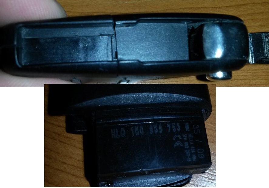

Pe net nu gasesc numai din astea. Poate ca ma duc la Skoda si comand una originala. Ieri am vazut o cheie originala, care avea in canalul unde e lama asezata pe inchis, codul PN. La mine la ambele chei nu e asa, e fara scris. In schimb daca o desfac in 2 are pe ea codul si scrie Hella.
post-19648-0-34062100-1425717411_thumb.j
Inseamna ca si ce am acum nu e original... cine stie. Principalul e sa functioneze, chiar daca cumpar 3 chei cu 20 de euro principalul e sa trec cu ele pana termin de folosit masina :D.
