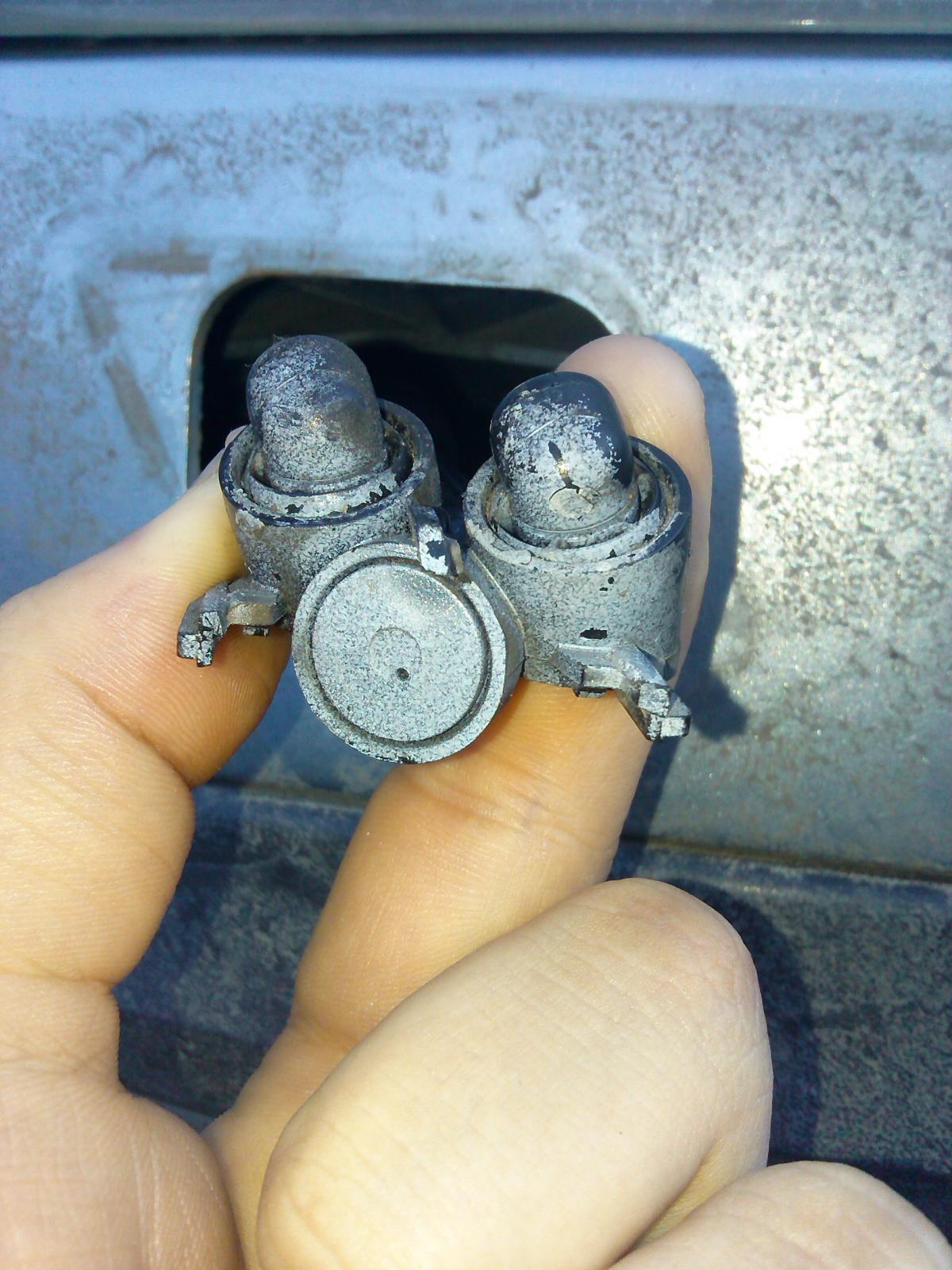

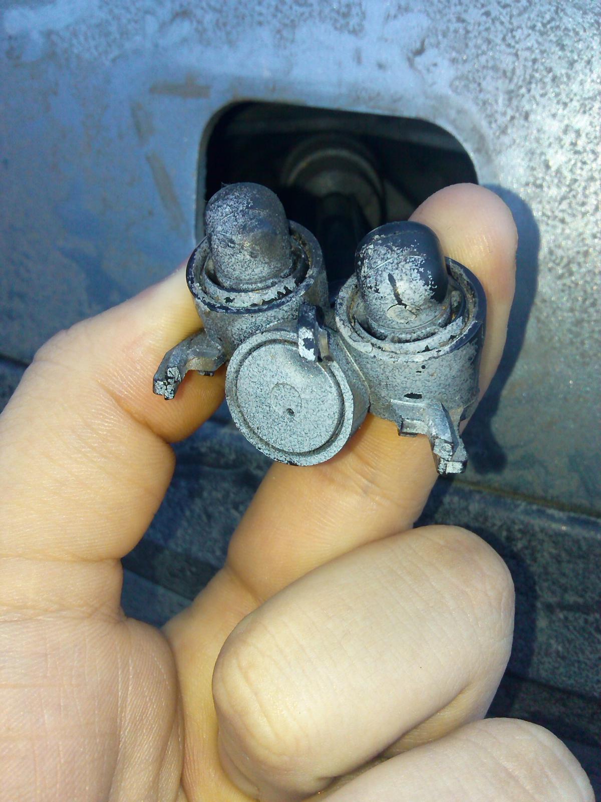

Am si eu o problema la octavia 2:mi-a cazut capacul de la spalatorul de far din dreapta.am incercat sa il punla loc dar din ce am observat nu clipseaza niciunde iar in momentul cand duza se retrage capacul cade( duza intrand mai mult inauntru decat lunginea picioruselor acelea)..Cum pot sa prind si eu iar capacul?
Pune o poza cu el si cu pistonasul sa vedem unde e rupt si nu tine.
Bara spate de facelift se potriveste cu aceleasi prinderi si pe Octavia 2008?
LA capac se pare ca ai urechile rupte.
