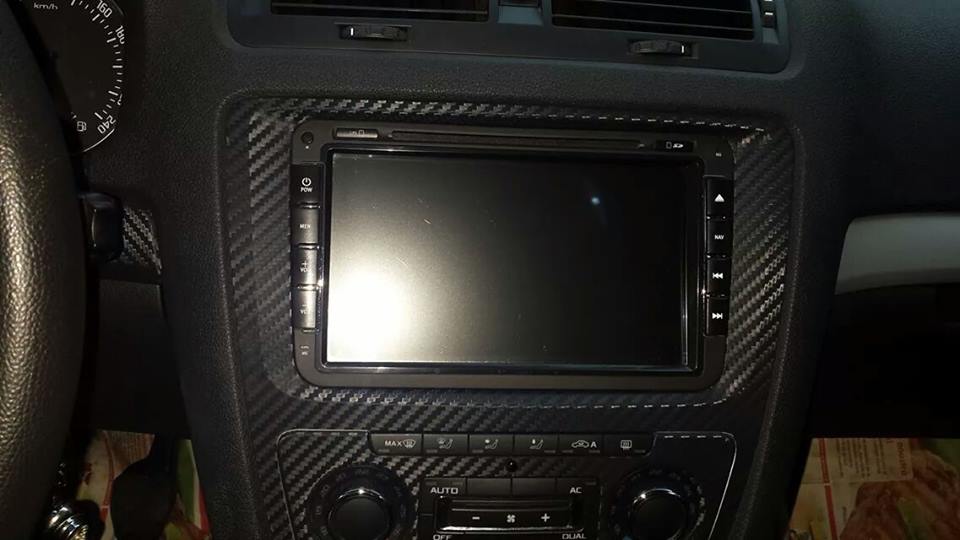

salut am o skoda octavia facelift si vreau sa-i montez navigatia din imagine ce credeti se potriveste....?
post-145696-0-50891200-1418915907_thumb.
post-145696-0-55541200-1418915918_thumb.
post-145696-0-73137200-1418915927_thumb.
Modificat de lucian.1950
da, se potriveste. dar o sa ai nevoie de alta rama, daca ultima poza e de la masina ta
