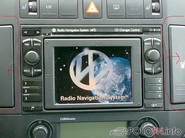

Poate cineva sa imi spuna un cod sau cum se numesc capacele incercuite in imagine cu rosu sau de unde as putea sa le cumpar ?
Cel din partea stanga este intradevar doar un capac, dar in partea dreapta este un suport pentru pahare - se apasa pe el si iese suportul.
Daca la masina ta lipsesc, si ai in locul acestora doar niste spatii goale - spatii pentru depozitare - atunci sa stii ca nu poti sa le montezi decat daca vei schimba consola centrala. Daca vrei sa schimbi si consola, atunci posibilitatile sunt mai multe: poti sa pui capace in ambele parti, sau suporturi de pahare sau de carduri in ambele parti; poti sa le combini cum vrei tu. Eu, de exemplu, am suporturi de carduri in ambele parti.
Intradevar eu am acolo niste spatii goale ca spatii de depozitare si credeam ca acele capace sunt pentru a le masca,nu stiam ca trebuie schimbata consola centrala.Multumesc pentru ajutor m-am lamurit.
