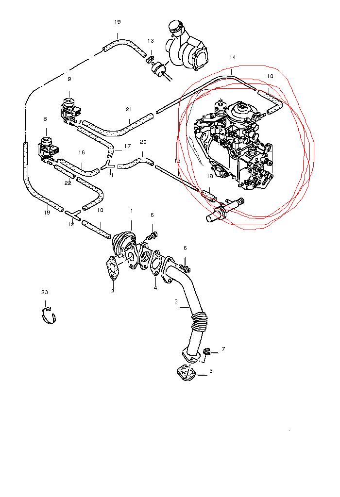

Daca nu ma insel acela este un furtun care incalzeste admisia de aer a motorului. Este folositor iarna. Cu el scos e normal sa nu se simta nici o diferenta acum in perioada asta.
a ok am inteles deci acela este pt iarna.. mai am o mica intrebare despre un alt furtunas.. tot asa daca il scot nu observ nici o diferenta nu are vacuum nu trage aer nu nimic..
l am pus in poza este acel furtunas subtire l am incercuit cu alb
ms
post-64363-0-35691200-1314821680_thumb.j
cine imi poate atasa o poza unde sa imi indice unde se gaseste senzorul hall...as vrea sa il deconectez...sa vad daca din cauza lui imi am anumite probleme(oscilatii ale turatiei...si o groaza de fum alb la accelerare) asta numai daca este din cauza lui! multzam anticipat
- acel furtun mare care intra in carcasa filtrului de aer este folositor iarna.In interior filtrului de aer este o clapeta comandata de un senzor.Iarna motorul trage aer cald de pe galeria de evacuare pana in momentul in care ajunge la parametrii optimi de functionare.Acea clapeta din carcasa filtrului de aer comuta circuitul aerului.
- furtunasul incercuit cu alb, daca nu ma insel, este de la valva de vacuum.Are o legatura cu canistra de carbon din care imi amintesc
