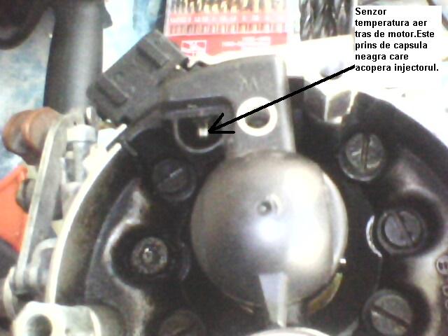

stie cineva pe unde ar fi / sau care este acest senzor aer-combustibil?
Senzorul de aer este indicat in poza.
