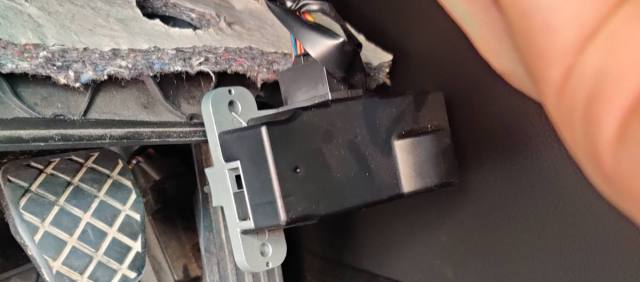

As face nu e bai numai că am observat ceva astăzi am desfăcut puțin la volan și am găsit această piesă în aer și încă ceva de exemplu eu când pornesc mașina normal bagi in cheia în prima treaptă apeși după ambreiajul și pornește mașina la mine de exemplu daca bag in prima treaptă cheia aștept să se stingă martori și apes ambreiajul și pornește mașina deși normal când așteptam a doua treaptă trebuia să îmi pornească
Modificat de Manuel N.
Te rog sa reformulezi - nu se intelege ce vrei sa zici
Ti-a “cazut” blocatorul de coloana. E o manarie facuta acolo.

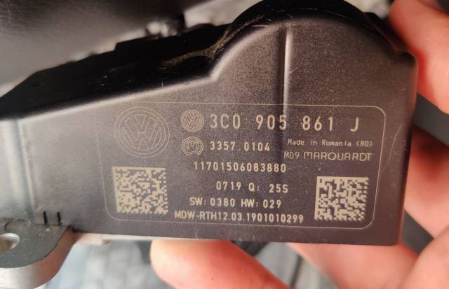

Faci update la modulul confort, se pare ca deja ai improvizatie la ELV facuta. In teorie update ul va rezolva problema.  Ulterior,  daca doresti ca masina sa fie reparata ca la carte, schimbi ELV ul....si o sa blocheze volanul asa cum trebuie.
Conform scanarii el are deja Elv schimbat(cel cu J), posibil cine l-a schimbat nu l-am mai pus in locul lui doar sa fie in mufa...
da, avand in vedere ca e revizie noua.

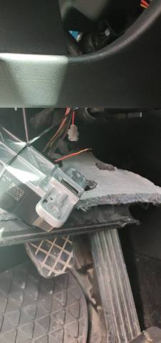

Asta e interesant made in Romania, eu așa am luat mașina chiar nu mi-am dat seama după câteva zile am observat că nu se blochează volanul, m-am uitat acum mai atent și am observat că deasupra pedalei de frână este o faseta (șoricel) posibil imobilizatorul sa fi fost prins în acea faseta și probabil din trepidații a cazut jos și probabil miscanduse mereu îmi apărea în eroarea in bord, acum l-am legat și eu mai sus pe acolo cu o faseta sunt curios daca mai face așa poate am noroc și  am rezolvat problema :D
Nu, nu o sa ai, din pacate
