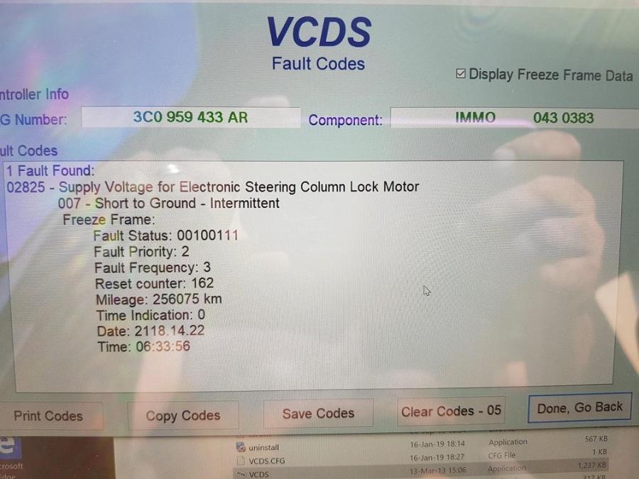

Am o problema cu un cod de eroare DTC 0823 si 02825. Numai ca la mine este mai atipic, dupa cum am tot citit in acest topic. La mine porneste fara probleme, dar in momentul scoaterii cheii din contact, imi apare eroarea de coloana si nu se mai blocheaza volanul. Ce ma sfatuiti sa fac, din cele 2 variante pe care le am la dispozitie (schimbare sau reparatie)?

Ai verificat siguranțele? Dacă sunt ok, sa schimbi blocatorul.
@FLORIN, despre ce sigurante spui?? Cumva este vorba de F16 - SB16 - Fuse 16 on fuse 10A - J527-Steering column electronics control unit 30 ??
N-am verificat.... Merci mult

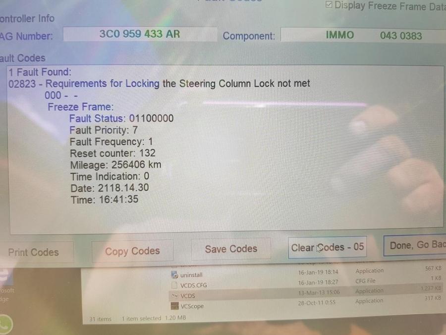

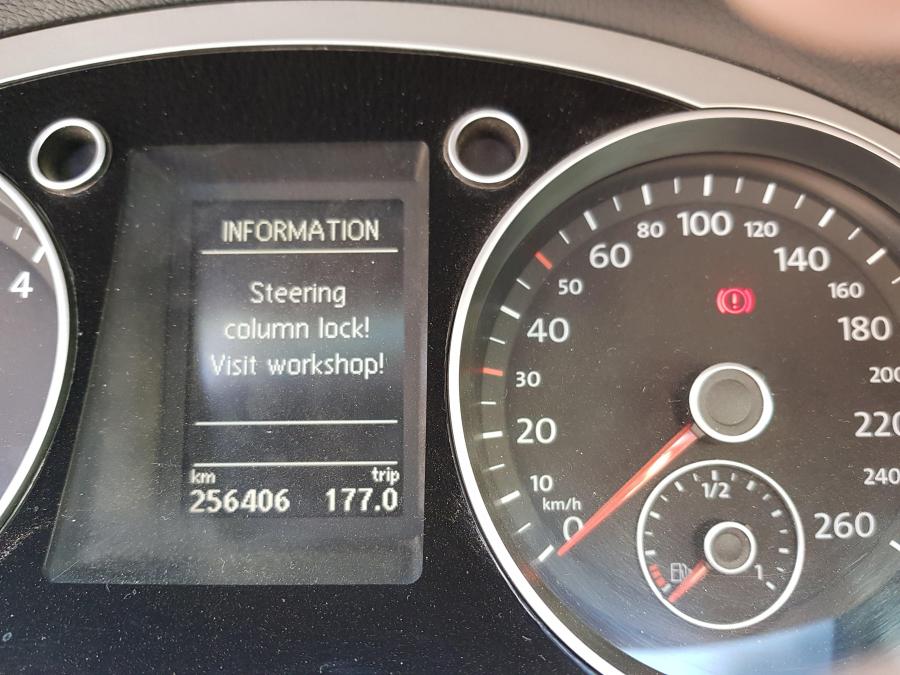

Buna tuturor,
Am facut un scan putin mai devreme si a reiesit eroarea 01288 memorata.
M-am uitat si pe Ross-Tech, zice ceva de baterie descarcata. Nu stiu cand a fost stocata eroarea, cert este ca am avut bateria terminata, am schimbat-o acum 3 saptamani.
Pot fi si alte cauze, conform acestei erori?
Tot sper sa nu fie caseta de vina. Am sters-o sa vedem daca mai apare ceva.
Din pacate ieri, dupa regenerare (facuta dupa 420 km, mai mult in oras), la oprire, am simtit simptomele anterioare, insa am lasat-o sa se raceasca nu am repornit-o imediat. Asa cum am spus, dupa ce se raceste putin, nu se mai manifesta.

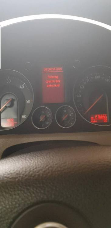

Am problema urmatoare ,s-a descarcat bateria  iar  dupa ce am incarcat-o imi apare mesajul asta -steering column lock defective- martorul volan rosu aprins cu avertizare sonora , masina nu mai porneste , nu are nici contact.
Daca ma poate ajuta cineva cu un sfat!
Stergeti eroarea de pe 46 convenienta si 25 imobilizator si vezi daca te lasa sa pornesti. Dupa care vedeti cine s-a stricat....elv ul sau modulul confort
Problema e ca nu poate face diagnoza fiidca masina nu are contact ,nu functioneaza nimic  ...volanul este blocat ,rotile sunt semibracate si ,nici nu o pot scoate din garaj.
Daca aveti vreun sfat la problema asta.

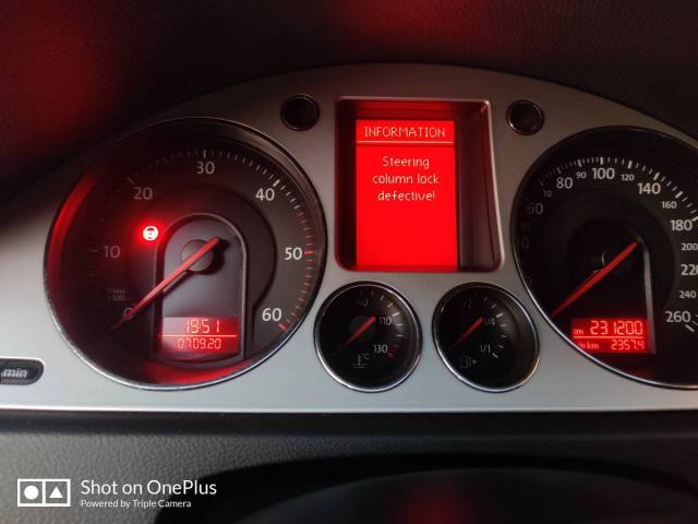

Salutare mai am si o mica problema ce trebuie schimbat imi apare Steering column lock defective! si imi apare volanul cu si palpaie, servo merge bine nu are nimic daca sterg din diagnoza merge cateva zile insa acum a inceput sa apara si dupa o zi imi da erorile astea
Address 16: Steering wheel        Labels: 3C0-953-549-SW20.lbl
   Part No SW: 3C0 953 549 M    HW: 3C0 953 549 M
   Component: J0527               0015
   Revision: 00006000    Serial number: 3C9953507BJ
   Coding: 0000112
   Shop #: WSC 05311 000 00000
   VCID: 3663C05341B2A6AE7EF-8063
   Subsystem 1 - Part No: XXXXXXXXXXX
   Component: E0221           002 0010
2 Faults Found:
00576 - Terminal 15
00885 - Ignition Switch (D) Terminal 50

se incearca un update de software la moduil confort,  posibil sa remedieze problema. Altfel, inlocuit
sigur sa fie de acolo sa nu cheltui de bani degeaba
Sigur este doar cand verifici, cand ai masina....nu din telefon se garantează si repara o masina.
Ca idee,  dar ce i-ai schimat pana acum in acest sens, sa remediezi...? Cred ca nimic.....
nu am schimbat sincer nimic.... pentru mecanici astia in ziua de azi schimba tot cheltui o caruta de bani si vad la urma ca tot nu merge...
Buna seara imi cer scuze ca fac double poste revin cu problema la blocatorul de coloana, pana acum se aprindea in mers dar nu aveam nici o problema sa se opreasca masina sau sa nu o mai pot porni stergeam frumos cu diagnoza si imi aparea dupa 5-6 zile maxim insa acum de cateva zile nu ma mai lasa sa pornesc motorul deloc trebuie sa bag cheia sa ii dau flash de 3 ori si sa pot intra pe diagnoza sa sterg eroarea dupa imi merge iar dar maxim 2 zile.... ce as putea face ce trebuie schimbat cat ma ajunge toata afacerea ?! Este cineva pe aici din grup din Bacau sau Focsani care se pricepe ?
Daca e de la Elv.... nou cu manopera,.undeva in jurul la 1100-1200 lei.

Am înțeles mulțumesc frumos am uitat sa menționez un singur lucru volanul nu mi se blochează mă refer când scot cheia din contact nu se blochează volanul oare e posibil și de la asta sa îmi apară in bord ?
Posibil.
Oricum,problema este ca nu te lasa sa o pornesti...
Killer10  despe eroarea care ai postat-o mai sus e vb ca o stergi si merge 2-3 zile?
1 Fault Found:
00003 - Control Module
            014 - Defective
Daca da, ti-a dat Florin solutia  mai sus.
