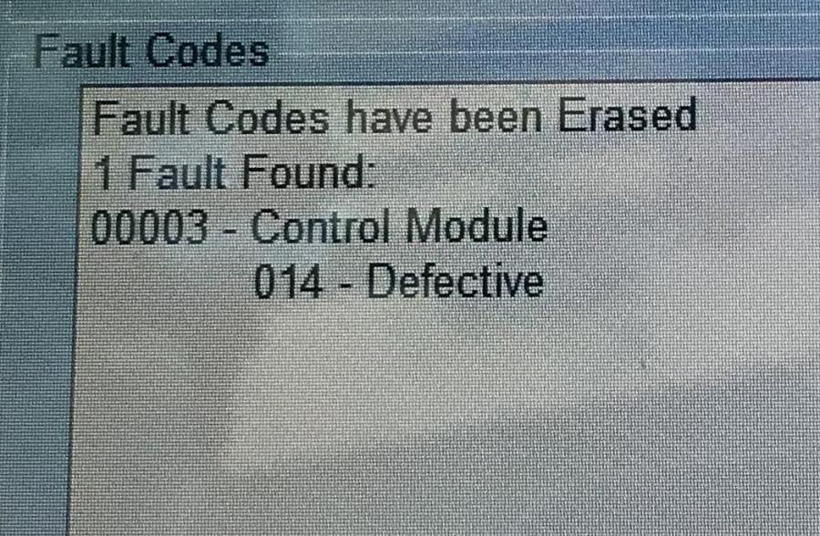

Salutare dragi colegi. Dupa ce a fost tot Bucurestiul inundat si a trebuit sa trec prin balti mari am ramas fara servodirectie. Volanul il pot invarti dar in bord apare acel volan cu rosu si beepul. Dupa o scanare cu vcds mi-a dat eroarea 00003- control module 014- defective si dupa stergere reapare. Oare m-a lasat caseta de directie sau e o mufa ceva cu apa in ea si scap mai ieftin? Orice sfat e bine primit .Va multumesc!
Modificat de massangel
A cam intrat apa in caseta...in partea electronica..Poti incerca o curatare,uscare a mufei...dar nu cred ca ajuta.
Modificat de spido
se poate inlocui partea electronica fara sa desfac toata caseta?
problema rezolvata prin inlocuire :)
Cât a costat caseta de direcție?
1000 ron sh+ unghiuri + manopera in fuctie de service
