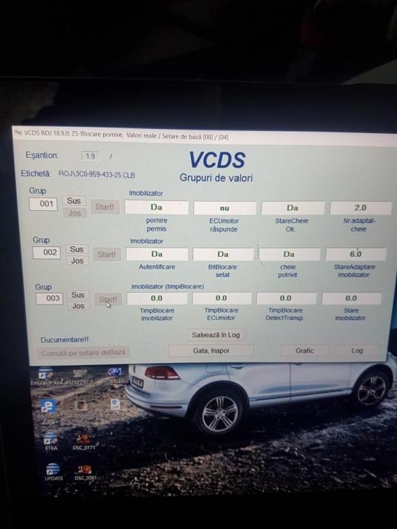

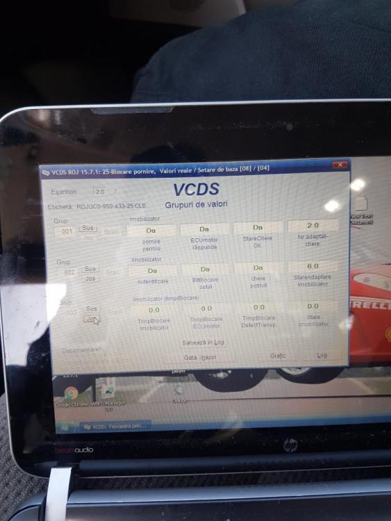

@valyhd pinul ti-l accepta? verifica in adresa 25 prin grupurile de masura sa nu ai lock time.
@mirceatheold pe adresa 25 ar trebui sa poti face diagnoza si fara sa pui contact, la cate cazuri am intalnit eu cand ai eroarea 00003 pe confort daca o stergi isi revine pt  o perioada de timp. Pt rezolvare problemei, un update  la confort daca este sau schimbat modul complet.
Pinul este acceptat și nu am lock time.20190104_124736-756x1008.thumb.jpg.7ff51ba0add03f83a1ada1336fe70416.jpg
Oare sa fie din cauza ca am immo off?
fa immo on si refa procedura.
Am făcut immo on si tot am eroare pe canalul 51.
