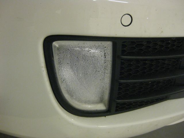

-proiectoarele se aburesc, chederul geamului sofer nu izoleaza si intra apa cand plua/spal masina care se evpora dupa 2 zile, tamburii discurilor au ruginit ma gandesc sa-i iau la smirghel si sa aplic un strat protector, stratul de vopsea e nesimtit de subtire si a sarit in mai multe locuri pe bara si capota, macaraua geamului sofer lucreaza sacadat cand intra apa din cauza probabil ca nu izoleaza chederul

Eu tin sa cred ca vopseaua alba de la vw este foarte proasta. si eu sunt foarte dezamagit de vopsea

In legatura cu rugina de la butuc este ceva normal(la mine am vopsit butucul)si nu mai am nici o problema,dar cu proiectorul nu am patit nimic,dar vezi sa ai capacul din spate sau sa nu ai vreo fisura in el.Dar cati KM ai cojo?? :icon_thumright:

da, am DSG, am trimis-o la verificat la PBN si mi-au zis ca nu au observat nimic in neregula. dar sincer, la ce te-ai astepta de la niste nenea care imi zic ca proiectoarele sunt "consumabile"??!

Cojo....ai verificat pana la urma daca ai capacele de protectie acces proiectoare? Eu am pierdut unu iarna trecuta din cauza zapezii stranse intre roata si aripa.
