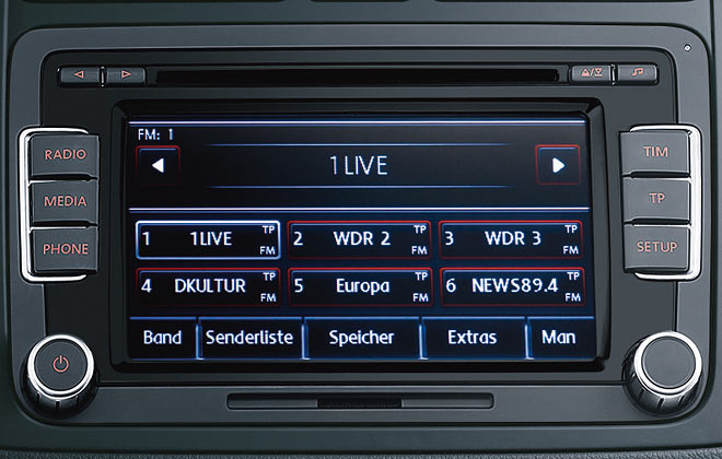

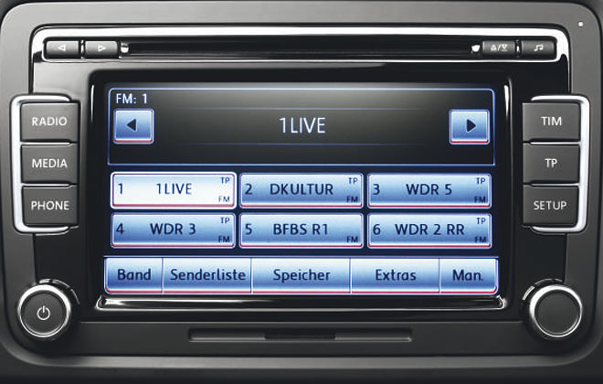

La RCD 510 a reusit cineva sa afle cum se schimba culoarea fondului meniurilor din alb in negru sau invers? Sau fiecare nivel de echipare a Golfurilor are o culoare predefinita?
Ma intereseaza pentru ca eu am meniul pe alb si as vrea sa schimb pe negru, care mi se pare mai interesant.
Nu stiu daca am pus intrebarea in topicul care trebuie dar aceasta intrebare a mai fost pusa in sectiunea Passat si nu s-a primit raspuns iar eu m-am gandit ca poate aici, in sectiunea Golf 6, se va raspunde.
Multumesc anticipat.

@fcdm3 Am cautat... pentru RCD 510 n-am gasit pe nimeni care sa-i fi schimbat culorile care au venit din fabrica. Aparent nici in VAG-COM nu ai optiune pentru asa ceva, sper sa ma insel si astept sa ma contrazica cineva (sursa - zeci de forumuri). La RNS 510 se poate usor.
