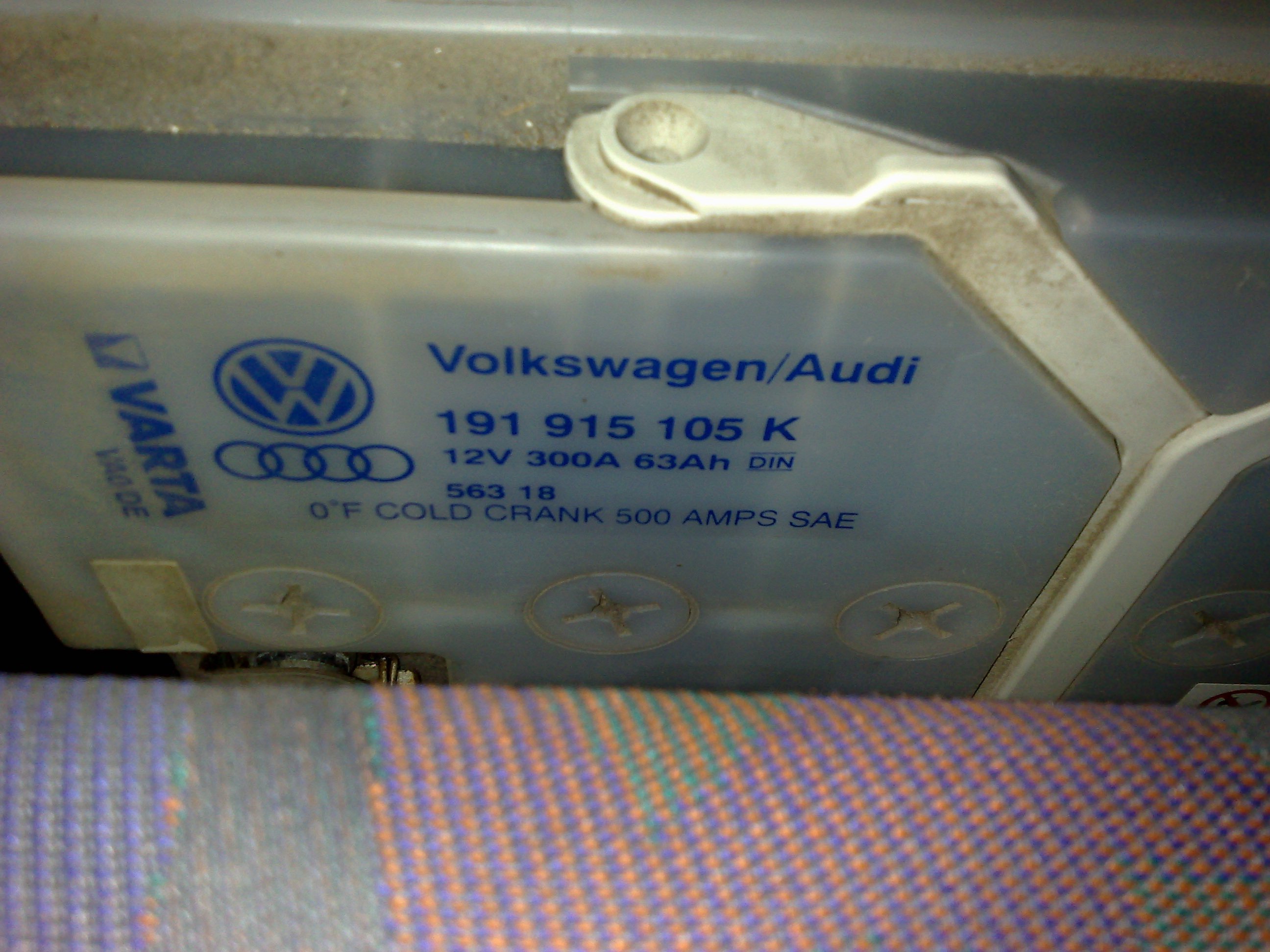

Eu am o baterie de 300 A 63 Ah bateria se afla sub scaunul soferului.
post-73426-0-25969900-1290699610_thumb.j
Da sub scaunul soferului. Acolo sunt bornele. L-am incercat azi cu bateria de la Dacie dar nu a pornit.
In cazul in care il faci sa functioneze e de preferat sa folosesti o baterie uscata. Fiind in interiorul masinii o sa elimine vapori toxici daca e o baterie clasica la care trebuie completat apa.

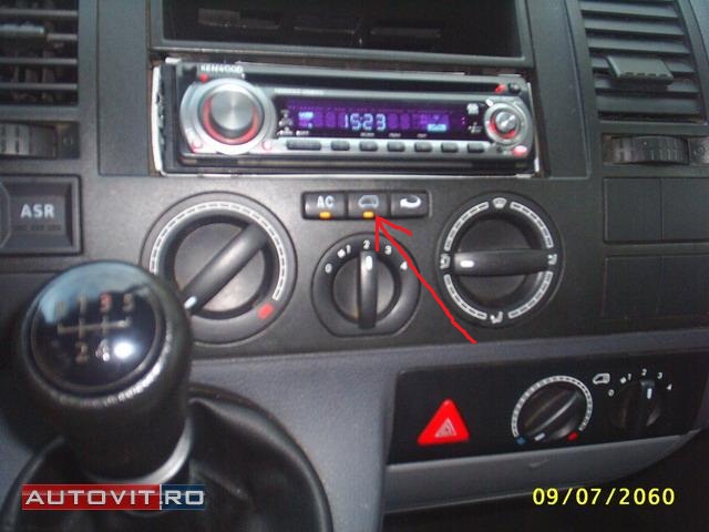

Salutare, vreau sa-mi cumpar un T5 si am o nelamurire, am atasat o poza cu butoanele de la clima si am marcat cu o sageata rosie butonul din mijloc care la unele modele se regaseste iar la altele nu. Imi puteti spune ce rol are acel buton? Multumesc!
post-23131-0-01487600-1292409373_thumb.j
imi cer scuze, dar nu prea am inteles... vrei sa spui ca, daca nu are acel buton, nu baga rece pt locurile din spate?
ba da baga... dar aerul din spate nu va fi la fel de rece ca si cel din fata...
e clima bi-zonica :D (cea din poza)
exista si clima normala cu tubulatura pana in spate, dar cum am zis, nu e la fel de eficient (mai ales pentru mofturosi) :)
ventilatia se controleaza separat pentru fata si pentru spate, vezi ca are in dreapta jos comutatorul.

multumesc pt lamuriri, in sfarsit am inteles ce si cum. Masina pe timp de vara va fi una de transport marfa si abia in anotimpul friguros se va transforma in masina de persoane, asa ca nu-mi fac griji pt mofturosi. O zi buna va doresc
