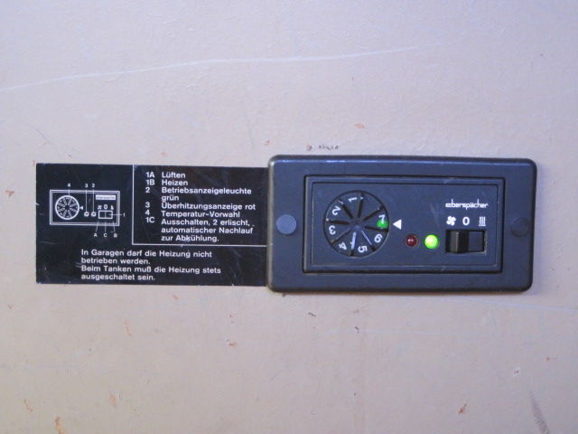

Am un Multivan din '90. E dotat cu siroccol, dar are o problema, care ar fi urmatoarea: dupa ce il pornesc, functioneaza vreo 25-30 min si se opreste; trebuie sa-l pornesc iar de la buton ca sa functioneze in continuare. E normal sau are vreo problema?Am reglaj pentru temperatura. Am atasat o poza. Mi s-a spus ca ar trebui sa aiba un temporizator sau un bimetal care sa decupleze cand se supraincalzeste, dar ar trebui sa porneasca iar cand scade temperatura. Ledul care indica faptul ca e pornit ramane aprins, dar atat.
Asta ar fi poza.
nu cumva e prea cald acum vara si termostatul dupa un anumit timp il opreste. apoi nu se mai porneste din cauza ca e prea cald in cabina?

Nu mai porneste deloc dupa alea 30 min. In schimb, daca il opresc si pornesc de la buton, functioneaza iar.
Exact asta spuneam si eu, asa functioneaza si al meu, doar ca se poate seta limita la maxim 2 ore, si nu e un defect, asa e gandit. Si, da, am inteles ca e vorba de alt modul de control al sirocolului dar am presupus ca ideile producatorului de protectie la descarcare a bateriei sunt aceleasi....
La mine a mers o noapte intreaga , la maxim, si dimineata a pornit masina cu baterie de 12v 75 Ah. Ma gandesc daca nu cumva merge sa modifici acel modul, sa reporneasca dupa 2 ore. sau sa i pui pe firul principal de +, un temporizator care dupa 2 ore de la pornire, opreste sistemul si il reporneste iarasi.
Am baterie separata pentru incalzire si ar putea sa se consume de tot, nu m-ar deranja, doar sa-mi dea caldura toata noaptea.
Am rezolvat problema cu incalzirea. Stand de vorba cu un alt posesor de T3 Multivan am aflat ca avea o problema similara si ca ar putea fi din cauza releului care face legatura dintre cele doua baterii, ele fiind legate in paralel. Am verificat incarcarea la bateria suplimentara si nu exista. Primea curent pe circuit doar pana la releul respectiv si m-am gandit sa-l anulez, adica sa fac contact direct intre fire. Apoi am circulat ca sa se incarce si bateria suplimentara si a doua zi am verificat daca se mai opreste sirocoul ca si inainte. Nu s-a mai intamplat asta si se pare ca are o protectie care detecteaza cand bateria nu mai are suficient curent si opreste tot mecanismul. Din cauza releului bateria nu se incarca si nu mai avea suficient curent ca sa duca incalzirea o perioada mai lunga de timp. Sper sa va fi lamurit.
