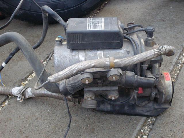

Am gasit la dezmembrari un siroco "eberspacher" , dar e o adunatura de fire , tuburi , mufe si as vrea sa stiu daca gasesc o schema , ceva sa o pot descalci . Am inteles ca se pune undeva dedesubt , dar nu am nici o idee , n-am vazut macar undeva...sa ma pot orienta . Daca are cineva , poate face macar o poza sa ma dumiresc si eu .multumesc!
Ce scrie pe el? Si daca e pentru incalzit apa sau aerul? De regula au carcase diferite ,in functie de locul unde sunt amplasate, ma refer la cele pt incalzit apa .Are programator manual ,sau porneste in functie de temperatura exterioara, dar mai bine fa niste foto la ce ai cumparat si iti spun daca poti face ceva cu el , sau nu.

Prieteni, am primit si eu un Eberspacher BL 2Z pe benzina, dar are prea multe fire, imi prind urechile. Merita oare sa-l montez pe un T3 Diesel? Cei cu experienta ma pot ajuta. Multumesc mult!
La modelul asta de webasto pe motorina are cineva vreo schema de montaj ceva,l-am luat de pe un bmw tds din 93.
Si in cazul asta ce faci? Tu ai motor Diesel, Eberspacherul e pe benzina! o sa i faci rezervor separat? :-/
