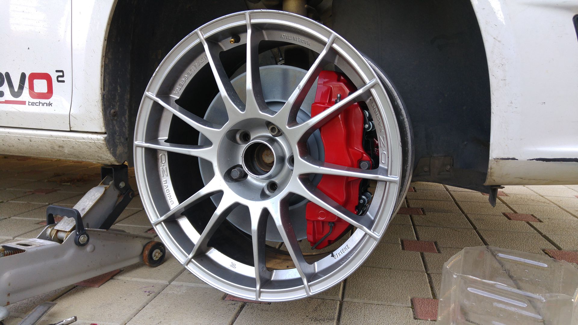

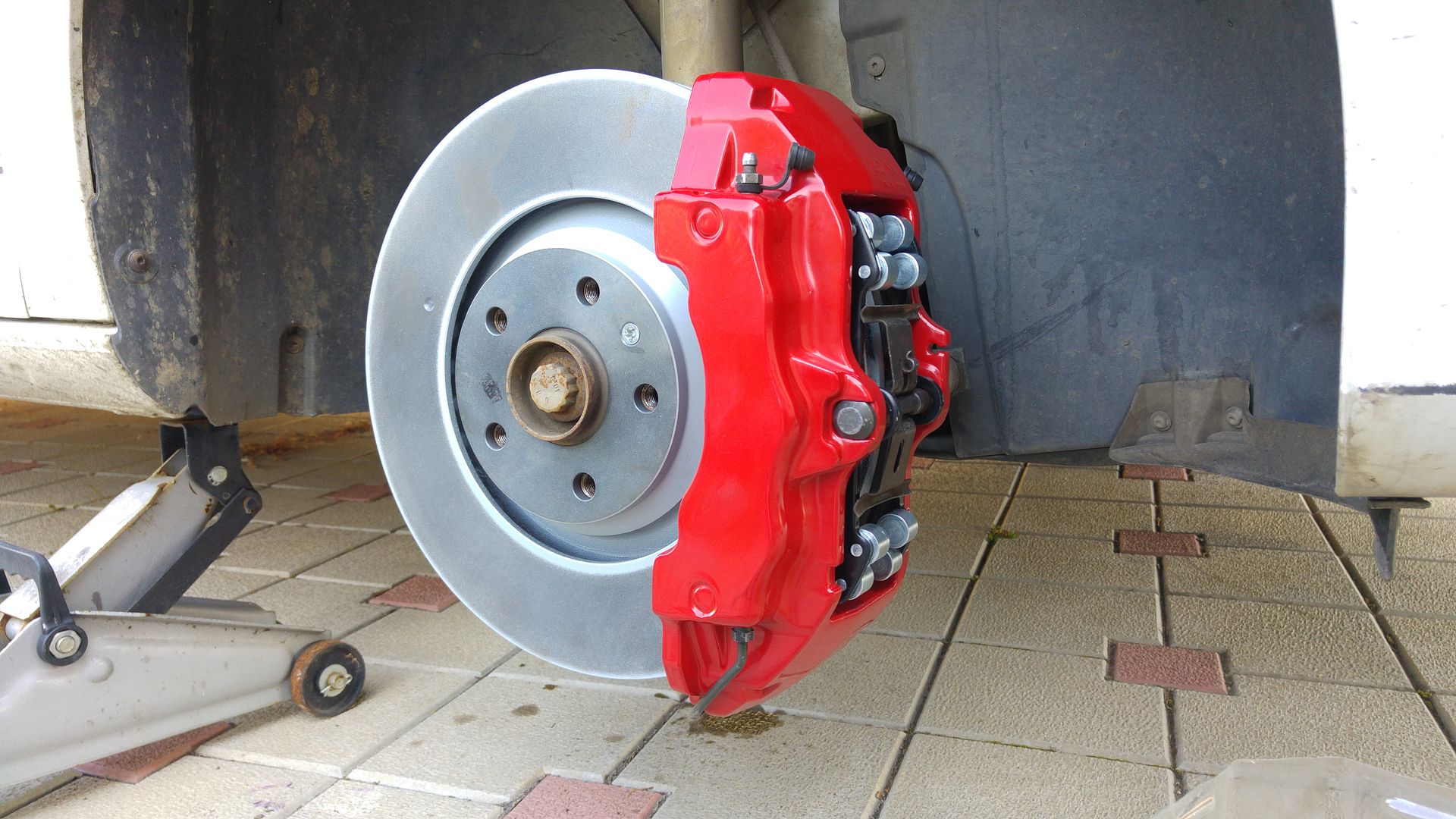

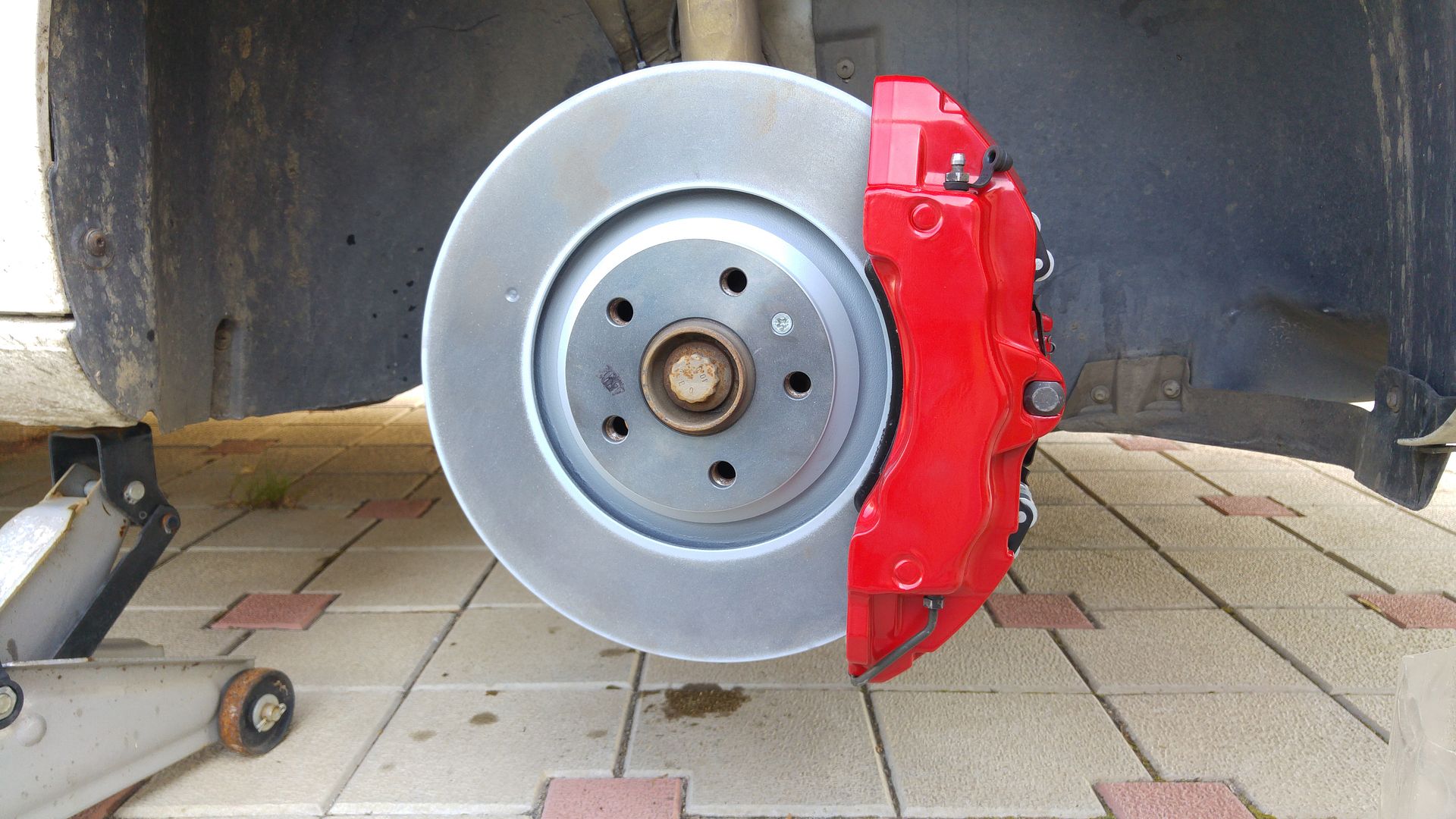

Am ales sa folosesc discuri "mari" dar cat mai usoare, cele de ML sunt mult prea grele la 13.3kg/bucata
340mm brembo 10kg/buc, placute hawk performance, furtune hel, etrieri Q7 prelucrati de mine ptr centrare perfecta cu discurile apoi powder coated.
Ptr a mentine totul cat mai usor, jante 18" Oz ultraleggera 8.6kg/buc
