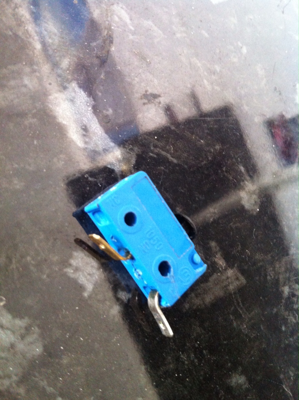

2. la colegul tau, cu Golf 4, sa verifice starea switch-urilor - cel mai probabil are probleme cu yalele si din acesta cauza nu-i merg lampile - solutia - reconditionarea yalelor, inlocuirea switch-urilor.
