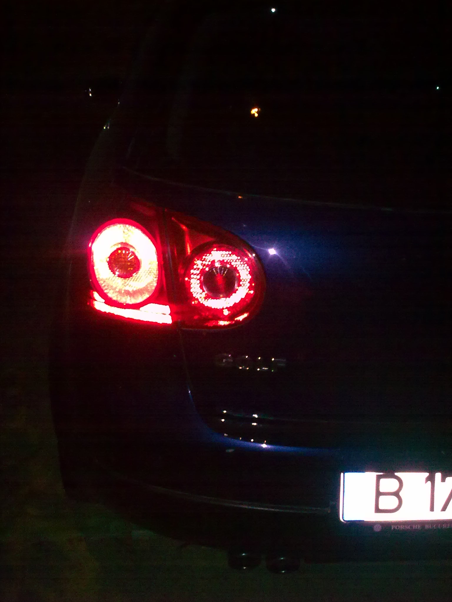

Deocamdata o las asa ca e ok pana gasesc benzi cu LED-uri ceva mai puternice. Numai bine.

Am facut exact dupa spusele colegului nostru si a iesit perfect. stopurile arata excelent. singura dificultate intampinata a fost faptul ca eu nu aveam cele doua contacte indoite asa ca am legat doua fire care au facut legatura. Multumim ingeniosului nostru prieten.

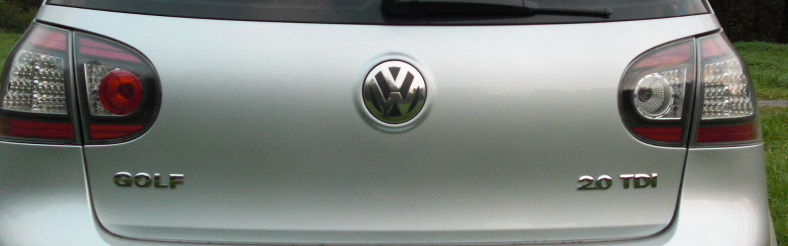

Sincer chiar as vrea sa incerc si eu dar nu sunt sigur ca va merge pe modelu meu tinand cont ca sunt aftermarket dar mi-as dori din tot sufletul sa scap de lampa de ceata care se aprinde odata cu proiectoarele din fata o sa incerc astazi sa vad ce pot face sper sa se fi gandit si astia de la Hella la eventuale modificari :Driver: o sa pun si doua poze poate-mi dati ceva idei ...
Am facut si io modificarea la stopuri pe frana si arata super bine si nici nu`mi da eroare de bec ars (masina este din 2005).
