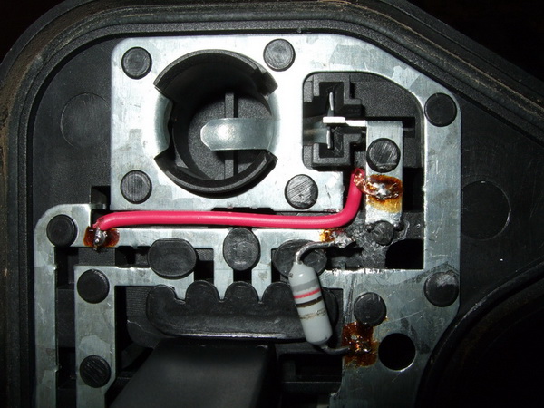

pentru toata lumea, care vrea sa isi faca operatiunea cerc complet rosu pe stop pe frana face ca in pozele de jos :
1. instrumente necesare : surubelnite, niste cablu electric, o rezistenta de la 80ohmi/0,5W-1W pana la max 90-95ohmi, cleste pentru intreruperea circutitlui, pistol de lipit. NU APARE EROARE IN BORD DE BEC ARS. NU SE INCALZESTE SAU FRIGE REZISTENTA. Spor la treaba.
cine nu intelege pozele sa imi zica.

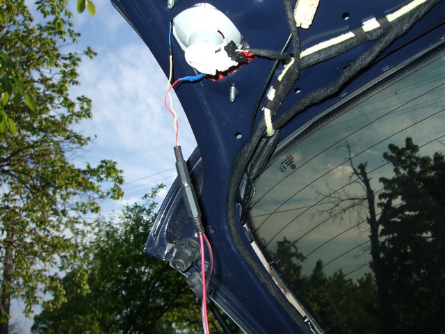

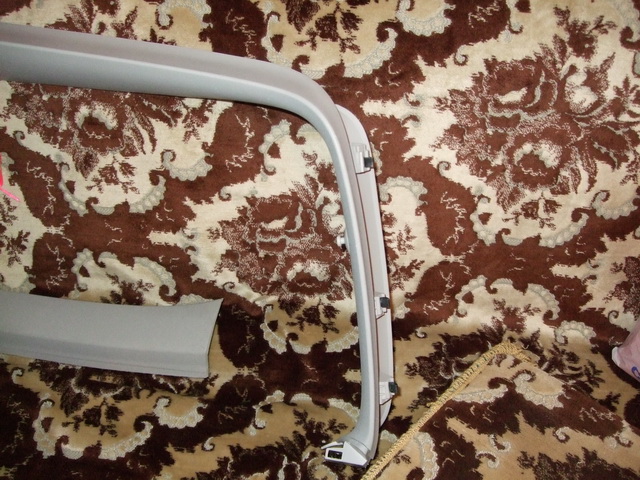

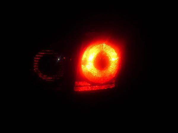

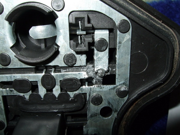

am terminat dar am niste probleme (interioare, nu la masina).
in prima poza, sa vedeti cleme ca sa stiti de unde trageti; in poza 2-3 modelul de lucru; poza 4 cum lumineaza; poza 5 de unde am luat 12v; poza 6 ideea in caz ca se arde un led sa pot sa scot tripla ca sa il inlocuiesc, sistemu jack mono.
se iau 4 leduri se leaga in serie. se fac 2 circuite asemenea si cele 2 circuite in serie in total de 8 leduri se pun in paralel si apoi in serie cu o rezistenta de 1.5 ohmi la plus.
spor la treaba.
si ultima poza cu triplele pe masina, nu am mai putut incarca in primul post.
Modificat de Cristian-Vn

Vad ca ai facut treaba buna acolo. Voi face si eu la fel numai ca te rog sa-mi spui daca stii cumva daca pot pune direct LED-uri de 12v cu rezistenta incorporata. Si inca ceva. Eu am luat plusul de la pozittia de pe aripa (acela care l-am anulat pentru aprinderea cercului complet pe frana). Daca il iau de unde l-ai luat tu mie-mi ramane ala dinainte nefolosit si imi da eroare. Eu din cauza acelui pllus cred ca am intensitatea mai mica pe becuri asa ca daca ma poti ajuta sa-mi spui daca ii pot creste intensitatea pe acel plus ar fi super. Multumesc.
Cristian-Vn
poti sa pui leduri de 12v cu rezist deja incorporata; zi si mie de unde le iei si de care sunt. cu acel plus nu ai ce sa faci la ledurile cu 12v , decat daca faci combinatii cu ledurile sa le pui cand in paralel cand in serie astfel incat tensiunea cazuta pe ele se fie de 3-4v, adica te joci cu rezistenta lor interna. nu poti creste U pe acel plus, intensitatea nu stiu cat e dar iti trebuie U si apoi I.
da ai vazut bine, ledurile de pe partea dreapta cele 4 din 8 nu mai mergeau, din cauza ca se arsese 1 led si ptr ca sunt in serie nici celelalte 3 nu luminau. intradevar nu lumineaza ca cele normale de 21W dar asta e. mai bine nu se poate fnt_80, de ce? simplu rezistenta de 1,5 ohmi e pusa sa limiteze I de pe cele 8 leduri, la 20-25mA, si rez mai mica de 1.5 ohmi nu e, decat cu 1 semireglabil care nu cred ca nimeresti 2 valori la fel. deci ideea este ca trebuie leduri la 3-4v cu un curent de 100mA si o putere de 0.5w, ca sa lumineze mai puternic.
de ce te intreb, pentru ca ledurile care le pun se ard f repede sunt foarte sensibile. mersi si eu.
