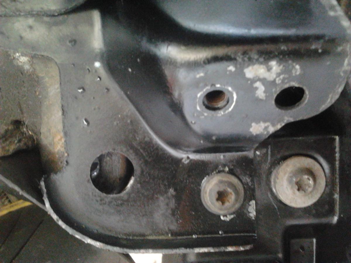

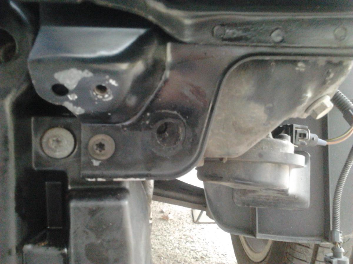

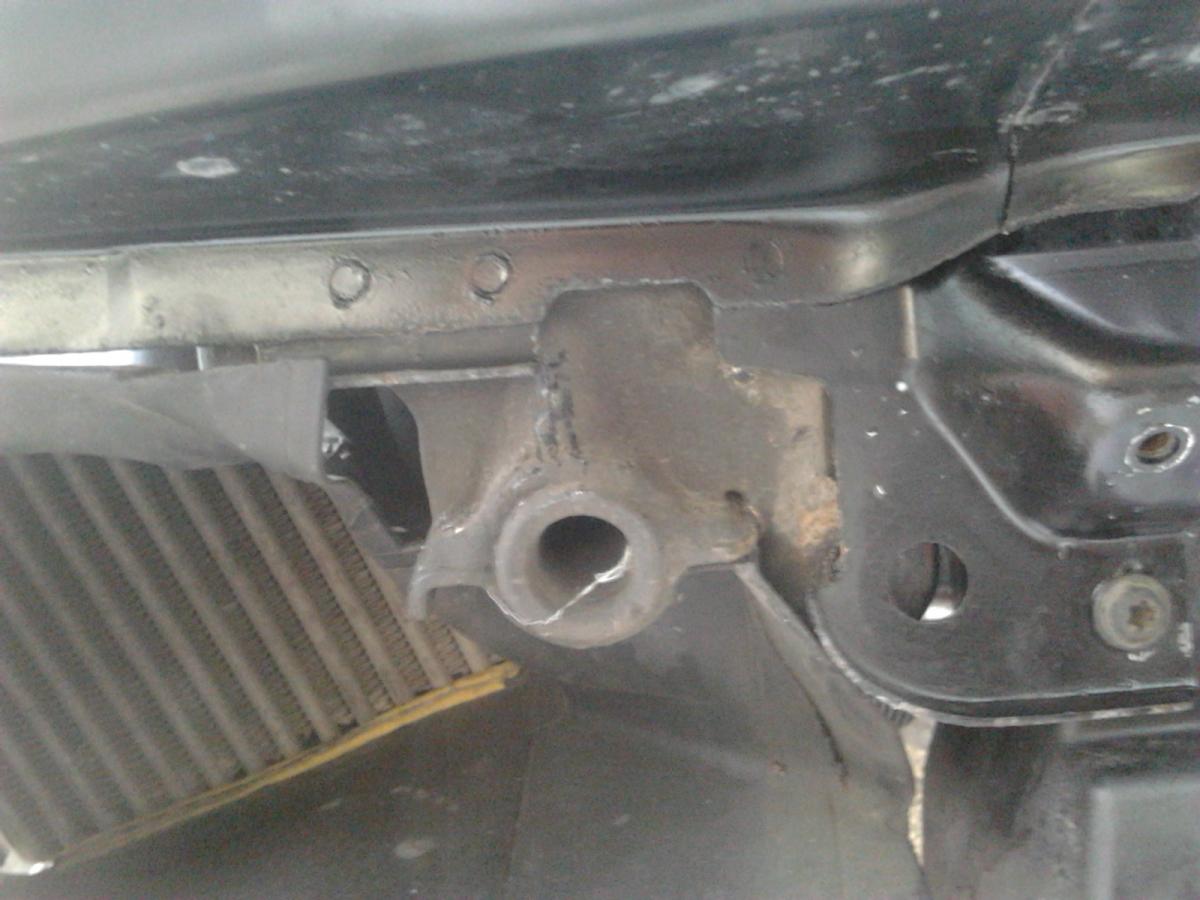

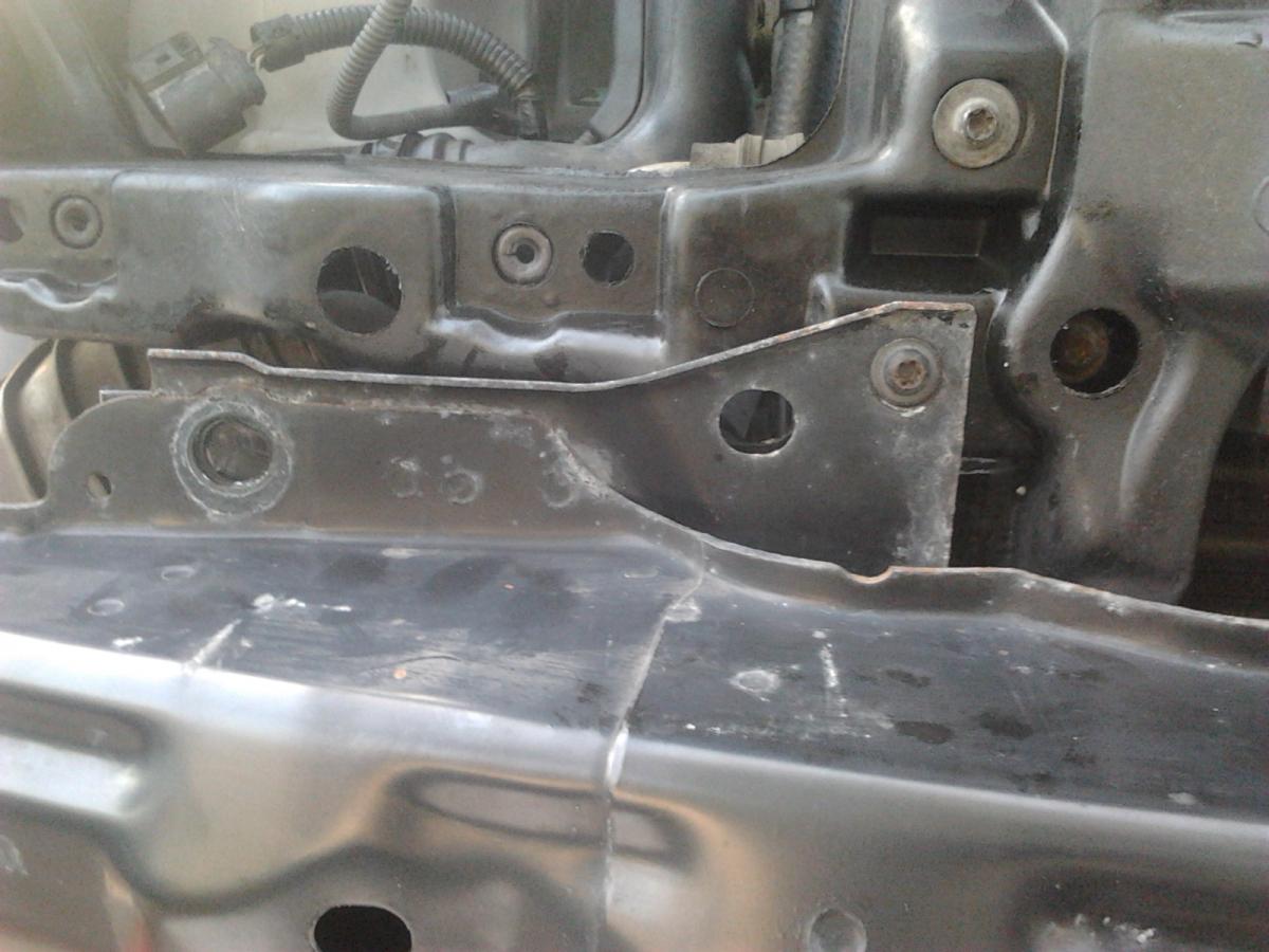

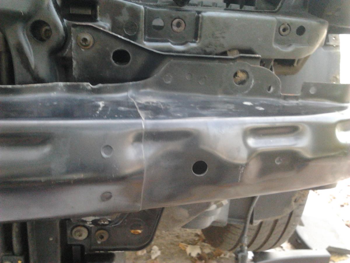

Am pus totul la loc..pana cand a venit vremea sa pun armatura...ea se prinde in 6 suruburi de tragger si in 4 de lonjeroane si aici au inceput problemele...
Noua armatura nu vine la nici o gaura cu lonjeroanele...de unde am impresia ca aia cand au reparat au indreptat cat sa vina la gauri cu armatura aia AM...si acum de asta nu pica la gauri cea originala...
post-14266-0-38870100-1383163351_thumb.jpost-14266-0-84134100-1383163352_thumb.j
post-14266-0-42358400-1383163354_thumb.jpost-14266-0-35813900-1383163355_thumb.j
post-14266-0-49604500-1383163356_thumb.j
Eu acum as vrea sa o fac bine....dar cum?
Sa caut un service mai capabil care sa indrepte lonjeroanele sau sa iau unele din dezmembrari...si sa mi le sudeze direct?
Stiti undeva sa iasa treaba buna?
stiu in TM, cam departe.
Nu are rost sa iei lonjeroane, ele se pot intrepta perfect(de cine stie meserie) daca nu sunt facute acordeon, doar putin deplasate, stanga-dreapta.
tragerul e cel original?
Da...tragerul este original...deci armatura se pupa perfect cu traggerul in toate cele 6 suruburi...dar nu se pupa cu lonjeroanele...
Faza nostima este ca am auzit pe multi...da...se face de cineva priceput...dar nu l-am gasit inca pe acel priceput...
