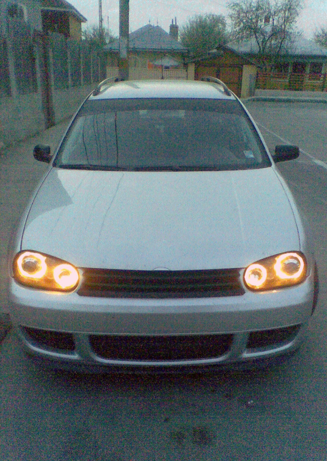

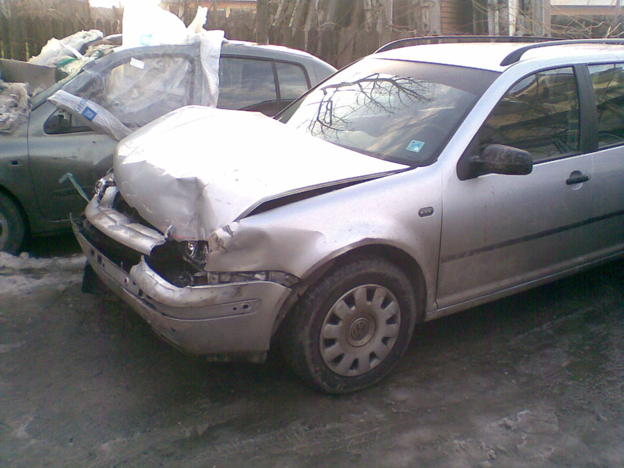

Am avut si eu un accident mai serios din pacate. Acelasi sfat vroiam sa vi-l dau si eu. Nu cumparati tragger aftermarket ca nu se potriveste deloc, nici capota nu cumparati aftermarket (este foarte moale, subtire, ridicata o sa stea intr-o parte, mult prea aplecata fata de cea originala). Lista reparatiilor a fost lunga la mine. Aparatorile de noroi(carenajele) cele aftermarket nu se potrivesc, plus ca sunt dintr-un material foarte prost, dur si casant. In principal tot ce tine de caroserie nu prea merita aftermarket. Am atasat si doua poze .... inainte si dupa :icon_thumright:
