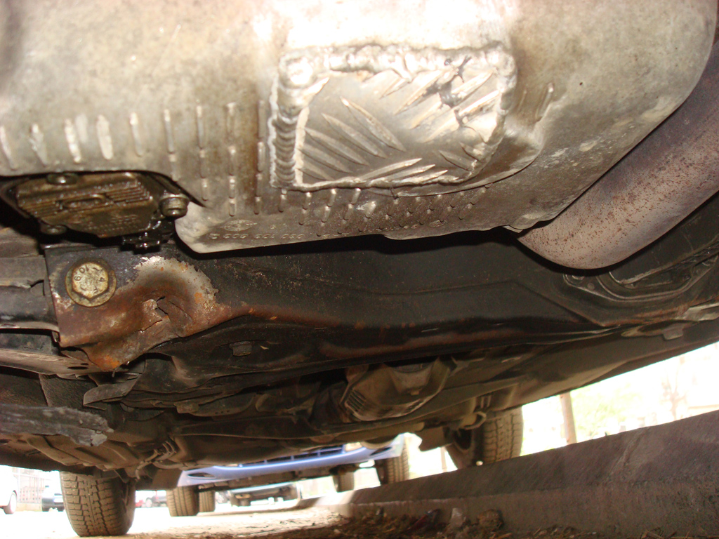

Imi pare rau ca m-am hotarat prea tarziu sa-mi cumpar scut metalic. Din pacate am fost unul din cei care si-au pierdut scutul prin zapada iarna asta si pe principiul lasa bre ca merge asa am zis ca pana in primavara merge si fara. Si a mers dar numai pana de Craciun cand o mare creasta din piatra cubica mi-a zdrobit practic baia(6cm). Dupa ce am sudat baia si totul parea ok am avut surpriza sa constat un scartait ciudat la roata din dreapta care avea sa zica cum ca nici puntea fata nu a scapat. Am atasat o poza cu masina pe dedesupt. Stie careva daca se mai poate indrepta? Un service sau ceva de dezmambrari? Multumesc.
Bogdan Moraru
Nu esti singurul care a pierdut scutul de plastic prin zapada. 2 la mana, ala nu iti proteja masina de ce ai lovit tu acolo de ai reusit sa perforezi carul de fata. Bucata aia mare de fier care iti tine si basculele si caseta de directie deci cam tot ce te tine drept pe sosea trebuie schimbata pentru ca nu mai are aceeasi rezistenta si s-ar putea ca la o groapa mai mare sa te trezesti cu roata pe langa tine (Spun asta pentru ca vad perforarea si indoitura foarte aproape de articulatia basculei, la bucsa. Schimba carul de fata, nu il suda ca vei avea surprize neplacute.
Tot aici exista si o arie de Dezmembrari, incearca acolo, poate ai noroc.

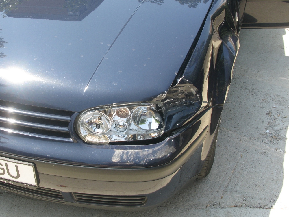

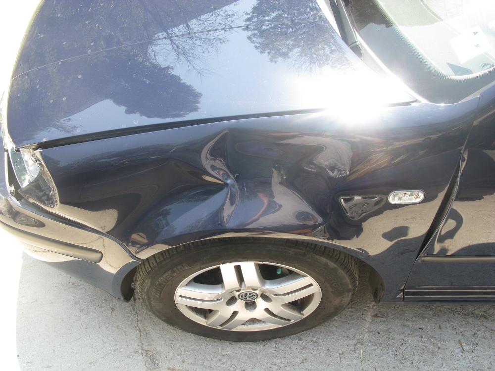

Speram sa nu ajung sa scriu in topicul asta, dar shit happens. Azi dim am lovit un Freelander in coltul spate dreapta cu coltul meu fata stanga la un semafor cand amandoi am franat pt a opri. El a oprit mai repede, mie mi-a intrat ABS-ul si m-am oprit in el. Nu imi dau seama de ce nu a oprit masina in timp: discuri fata si spate brembo max si placute textar inlocuite acum 10000km, cauciucuri energy cu profil mai mult decat ok. Avand in vedere ca a intrat abs-ul, cred ca amortizoarele fata nu si-au mai facut treaba (sunt inca cele originale ... :cool:).
Mai jos aveti 2 poze cu masina avariata. Bara fata a intrat sub bara lui spate. Asa cred ca se explica faptul ca e doar zgariata. Usa soferului am indoit-o eu cand am dat sa ies. Aripa intrase sub ea, iar eu, ca un dobitoc, nu m-am gandit ca se va indoi daca fortez usa.
M-am uitat la preturi pe un magazin de piese online. Si am vazut mai multi producatori la piesele din tabla. Klokkerholm, Europarts si Jesselai. Pe care il recomandati. Ma gandesc sa cumpar initial traeger, aripa si far. Usa si capota sper ca se pot indrepta.
Astept sfaturi. Thx
