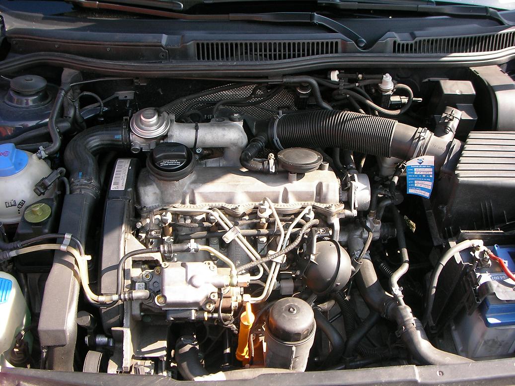

a revenit cu foto motor
altele
altele
ultima fotografie reprezinta partea de jos a tevii de insertie cu egr ul

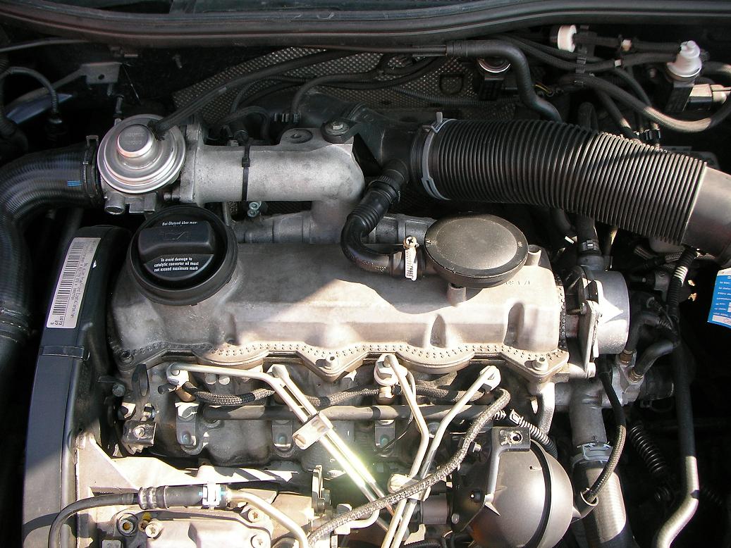

m ar mai interesa ,,piesa" din dreapta motorului cum il privesti (se vede in foto 2) cum se numeste
am gasit si sub ea unde se imbina putina unsoare
Multum anticipat

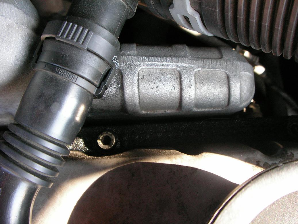

salut...din ce se vede in pozele tale este vorba de trei scurgeri nu?
prima...este la pompa tandem(pozele 4,4,8)...uite mai multe detalii aici http://vwforum.ro/index.php?showto...andem&st=20
a doua...este la treaseul de reciculare al gazelor de la ccv(poze 3) nu prea ai ce sa-i faci la acea imbinare dar nu e prea grav
a treia...este la imbinarea dintre EGR si galeria de admisie(poza 9) acolo scapi usor.fiind o garnitura care costa cam 10 ron...
este vorba de pozitia 4 din imagine
mai asteapta si tu niste pareri mai avizate sa zic asa...sau du-te la un service ca sper sa nu ai probleme grave totul rezolvandu-se cu niste garnituri
