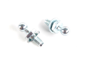

2. Nu inteleg care sunt componetele Seat Leon strut ball pins, m-am tot uitat la masina mea si nu mi-am dat seama care sunt. Poate sa-mi explice cineva ca pentru incepatori cum arata si unde ar trebui sa le gasesc. Banuiesc ca eu nu trebuie sa mi le mai cumpar pentru modificarea respectiva din moment ce eu le am deja.

2 mai jos ai poza cu strut ball pins,care se gaseste in capatul pistonului de pe haion
