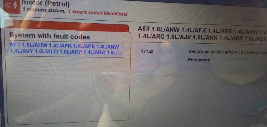

Sa făcut ultima test (mecanicu meu a făcut testul si mi-a scris aşa:
18010    +30 tensiune
                intermitent
00588     circuit aprindere
                 too high inpedance
                 intermitent
Sunt erori permanente? Adică reapar după ştergerea lor?
Prima eroare poate avea următoarele cauze:
  • a fost deconectată bateria cu contactul pus. Dar dacă rămâne după ştergere nu este asta
  • bateria descărcată. Aici trebuie verificată tensiunea bateriei. Este posibil ca după atâtea încercări de pornire să se fi descărcat. Măsori tensiunea pe bornele bateriei când ai contactul pus şi dacă este sub 12V trebuie pusă la încărcat
  • probleme alternator
  • circuit întrerupt
  • siguranţă arsă.
Ca să mergi mai departe este clar că trebuie să ai bateria încărcată. Având în vedere că eroarea este intermitentă poate fi o problemă de contact imperfect, aşa că verifică în primul rând legăturile la masă.
Deci prima dată trebuie să faci în aşa fel încât în mufa ECU să ai toate tensiunile şi masele conform schemei. Apoi chemi din nou mecanicul şi faci ce am scris aici

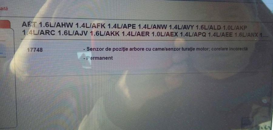

Am înaintat puţin  cu elucidarea cazurilor,am făcut un divizor de tensiune ajutat din videoclip
functionează perfect .Cu această ocazie pot să spun că amîndouă senzoare functioneaza în parametrii.Acuma necazul meu ar fi(pe care nu am expus de la începutul postări mele şi cu această ocazie îmi cer scuze, dacă postam rezolvarea era poate gata)fiind rupt din cureaua de alternator în timpul mersului  o fîşie din şase caneluri cum arată o cureaua de alternator,a ajuns spre mirarea tuturor(eu şi mecanicul unde este masina)în cutia de distribuţie,şi în momentul respectiv mi sa oprit maşina. De atunci are simptomele descris în postarea anterioare.Acuma mi-a venit o idee am construit două verificatoare de senzoare unu aş pune pe came şi celălalt arbore si mecanicul învîrte de distribuitor,ar trebui să aprindă decalat si să stingă la fel,din cauza verificări decalajului de la distrbuitor Dacă poate s-ar fi întîmplat..Nu sunt semne pe  roţile dinţate să  putem sincroniza dacă ar fi cazul.Ce ziceti ar fi suficient verificareasau careva a trecut prin asa ceva cum ar fi cau luminarea ledurilor   decalat sau altcumva?
Eu zic să verifici distribuţia dacă nu s-a decalat în timpul incidentului (dacă s-a oprit maşina mai mult ca sigur). În cazul ăsta dacă scoţi bujiile o să vezi că sunt umede.
Şi să faci şi un test de compresie pentru că dacă a sărit distribuţia şi s-au îndoit ceva supape nu o să mai pornească indiferent de starea în care sunt senzorii. Deci înainte de orice verifică distribuţia, nu mai pierde vremea cu decalajul ledurilor pentru că pare o problemă mecanică. Dacă ţii neapărat să vezi decalajul semnalelor ai nevoie de un osciloscop cu două canale (analizând formele semnalelor pe care le-am postat mai sus îţi dai seama că nu prea merge cu leduri.)
csizmasreky@yahoo.com
Aşa-i ,astept pe omu respectiv să se uite la semnel de pe distributie că deocamndată este desfăcut motorul partial nu pot să dau drumu la electromotor.
Bună tuturor,da Lupo ai avut dreptate sunt îndoite supapele şi unu sa rupt,de ce mă temeam nu am scăpat .L-am tractat înr-un sat apropiere la un prieten de familie (fiind cu bugetul strîns iarna)a desfăcut blocul cu came a dat jos si a schimbat de la mîna a doua.Maşina funcţio(neşte)dar nu-i cum a fost ,o fi înbîcsiţi  tacheţii sau uzura camă dar mai gălăgioasă  a devenit. Şi de martorul cheie nu scap.
Cu eroarea aia nu are cum să meargă bine. În cazul că cei doi senzori (arbore cotit şi axa cu came) sunt ok atunci cureaua de distribuţie nu este bine pusă.
senzoarele sunt bune dar cu alea am început discutia 3 săptămîni  a durat documentatia si verificarea în care ai avut parte si mersi.Deci  concluzia,nu este sincronizat bine cama cu arbore.?
