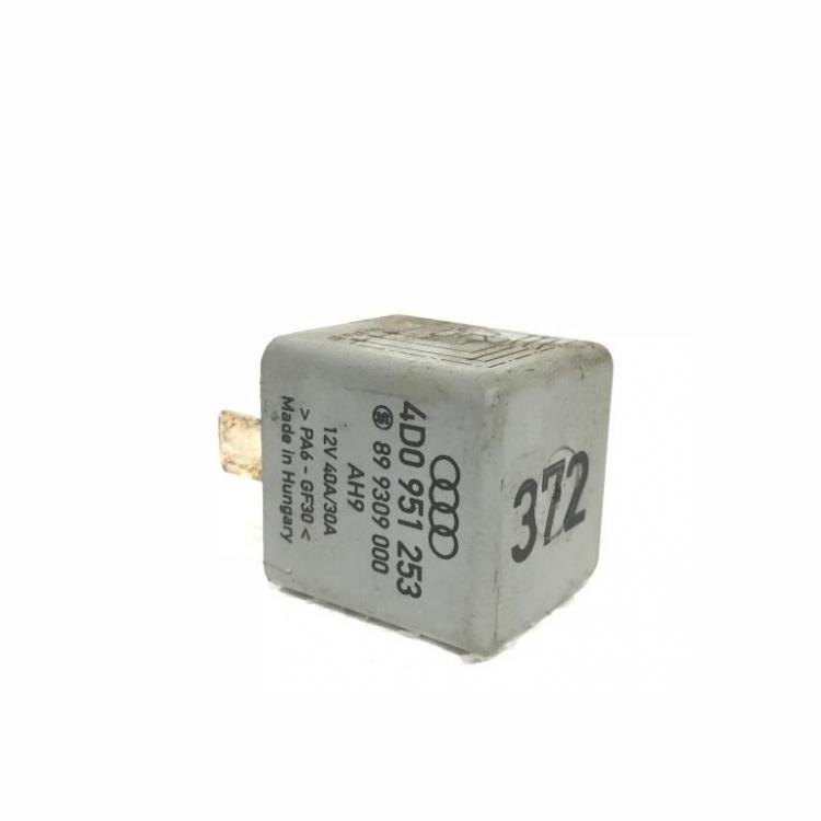

In general releul de benzina se afla sub bord mai exact sub volan ,cel putin la passat b5 si arata asa:
Este comandat de ecu prin minus,plusul venind din contact'

Treaba este puţin mai complicată pentru că intervin două relee: releul pompei şi releul de shut-off (ăsta nu este un releu simplu, are şi parte electronică în el).
În principiu alimentarea  releului de combustibil se face la plus prin releul de shut-off (regleta 30 este de plus permanent, iar regleta 15 plus numai când se acţionează demarorul), iar la minus prin pinul 26 al ECU atunci când hotărăşte ECU.
Dacă atunci când apeşi lamela releului apare tensiune pe pompă înseamnă că la contactele releului ajunge tensiunea de +12V şi că este bun cablajul până la pompă. Rămân în ecuaţie ECU şi releul de shut off.
Cauze posibile: ori ECU are un motiv să nu alimenteze pompa ori este dus relelul de shut off.
Verifică dacă atunci când dai la automat ai scânteie la bujie. Dacă ai atunci probabil că releul de shutoff este de vină, dacă nu atunci probabil că ECU are un motiv serios să nu permită pornirea (cum se întâmplă uneori când este defect senzorul de la arborele cotit).
