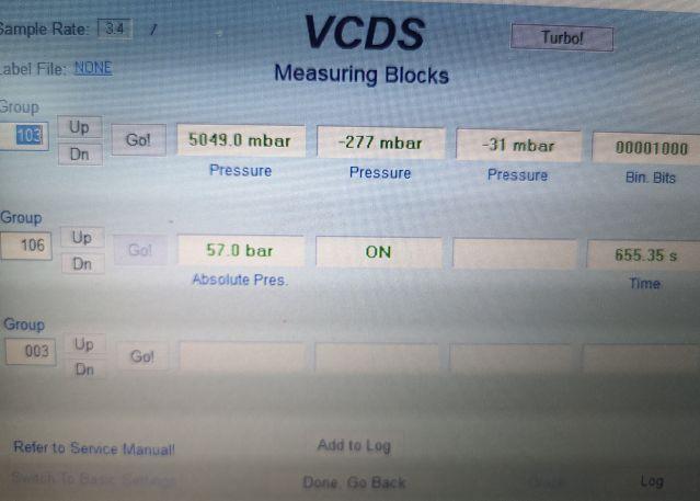

Dupa ce am urmarit cu VCDS-ul toate grupurile de pe engine sa vad care e diferenta intre momentul in care porneste si care nu, mi s-a terminat si benzina din rezervor. Deoarece aveam si o alta problema (imi batea avansul), la recomandarile unui inginer de service, in incercarea de rezolva problema cu avansul, am pus benzina de 98 de la rompetrol, si spre surprinderea mea, masina nu a mai avut probleme cu pornirea. Problema cu avansul inca persista, aproape insesizabil, dar e acolo.
Deci o explicatie logica de ce nu pornea masina din prima cu benzina de 95 OMV dupa 9 ore de stat, si cu benzina de 98 rompetrol porneste, si nu am mai avut probleme?

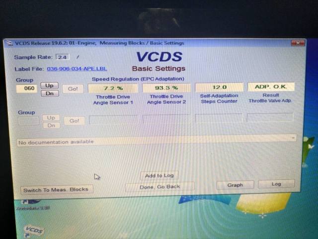

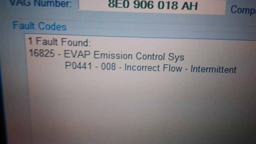

Am avut probleme la masina cu pornnirea. La rece dadea rateuri si nu o puteam accelera. Am verificat furtunele de vaccum si sunt ok. Am curatat clapeta. Am pus testerul pe masina si am gasit cod de eroare "16825 - EVAP Emission control Sys - P0441 - 008 - incorrect Flow - intermitent". Am inlocuit supapa N80 cu una noua, marca Bosch. Am suflat pe furtune, nu par infundate. La cel spre rezervor merge mai greu. Am desfacut busonul si am bagat aer cu o pompa de bicicleta, apoi am suflat cu gura. Nu e infundat! Dupa inlocuirea valvei masina a mers ok, cu mici variatii la relanti cand era cald motorul. La trei zile am sesizat variatii mari la relanti cand motorul este cald. Am pus diagnoza si acelasi cod ca inainte. Nu stiu ce sa mai cred. Ce este interesant ca pe bord nu s-a aprins " check engine" nici prima data si nici a doaua oara. Are cineva idee ce sa mai fac? Exista posibilitatea sa fie ceva la canistra? Aici nu am desfacut! Am testat supapa in Basic setings - grup 70 si imi da ca este ok!
