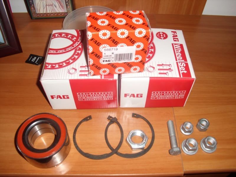

Puteti sa luati in calcul si varianta FAG 713 8000 10 (75 lei setul pt 2 roti)

De la autokarma?
Nu,la orice magazin auto care lucreaza cu Elit(Elit-ul au preturi bune la Fag si sunt primii importatori pe tara).Esti din pitesti,am verificat stocul si au 4 seturi pe stoc.In mod normal un magazin serios,care nu se arunca la preturi...la pretul asta ti-l da.
Gata...am comandat SKF set, pentru amandoua rotile spate-70 lei. Multumesc gabivvx
Modificat de manole74

La schimbarea rulmentilor,schimbati OBLIGATORIU si piulita de prindere N0111671  Piulita M16X1 lei 6 pe original bucata.
Eu am dat 80 de lei pe rulmentii spate (set...piulite, colivii). Am pus Febi. Ce ziceti?
Modificat de phun
Nu inteleg dece ar trebui schimbata obligatoriu si piulita (in general nu are urme de uzura si se prezinta in perfecta stare). Eu as prefera ca marca orice alceva inafara de Febi (sunt ambalatori siatat), eventual SKF sau INA
Ina nu face rm roata,din grupul Schaeffler(fag,ina,luk)doar fag produce rulmenti de roata.
Pai eu am schimbat piulita ca era in set. A si aparatoarea aia de tabla ca un dop.
Pe FAG nu vine piulita in pachet,pe alti producatori nu mai imi amintesc.
Acesta este setul FAG fata. Spatele parca vine fara piulita
Modificat de paul_ral
Pe Autokarma vad ca FAG-ul vine fara, iar SKF-ul vine cu..piulita.
