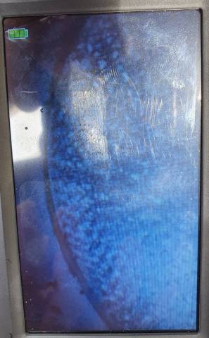

@lupo_bv @xmisterx @S3rial_thrillaSalutare băieți, revin cu noi informații, am fost ieri la un prieten sa ne uitam la pre-catalizator si am dat sonda lambda 1 jos sa vad cum merge fara si bineînțeles ca mergea mai prost si nu mai tragea deloc deoarece nu mai vedea sonda lambda 1 valorile corecte. Dupa avea el o camera endoscopică și a bagat camera pe gaura la sonda lambda să vada ce e acolo și a zis ca e înfundată si o sa va las poza sa imi spuneti si voi daca e înfundată sau nu, sa imi spuneti si voi parerea voastră și a zis normal ca nu trage din moment ce sita aia e partial înfundată așa că am decis cu el sa imi sparga ceramica aia din pre-catalizator asa ca de luni încolo revin cu noi informații dupa ce sparg ceramica sa vedem cum merge dupa. Si mai am o problema la catalizatorul mare, mereu la accelerație imi baraie, zdragane, probabil ceramica din el asa ca as vrea sa iau altul nou sa pun si mi-a zis cineva sa iau Walker, știți voi vreo firma buna de catalizatoare ca sa il schimb pe al meu si sa imi iasa la noxe si sa fie bun si sa reziste?
Un motor care a papat ulei cam asta face: înfundă catalizatorul. Am văzut pe aici pe forum o poza ( e demult, nu reușesc să o mai găsesc) cu un catalizator tăiat după ce motorul a consumat mult ulei și avea o depunere ca o sare, adică cam ce se vede la tine.
Ulei sau combustibil cu aditivi metalici, consum de ulei si/sau antigel.
@florilar1 @lupo_bv Deci problema mea cu trasul e de la pre-catalizator care e infundat dupa ce se vede in poza care am atasat-o? Adica e infundat, nu? Vreau confirmarea voastra ca eu nu cunosc... Oricum va anunt dupa ce il sparg cum se comporta masina, sper sa mearga ok si sa nu mai ma rog de ea...
Nu iti poate da nimeni certitudini, mai ales ca poza este foarte neclara. Dar da, cam asta a mai ramas la tine ... o problema legata de canitatea de aer (redusa) care intra in motor. Daca motorul asta avea debitmetru, era mult mai usor de identificat de la inceput.
@adrian001 Pozele nu am reusit sa le fac destul de clare pentru ca batea soarele in aparat si in plus de asta nu a tinut mult camera in pre-catalizator pentru ca era fiert si s-a topit si putin plasticul din jurul camerei si tocmai de aia n-am reusit sa fac pozele destul de clare ca nu voia sa beleasca camera... el a zis ca nu trebuie sa fie alb ci negru cum e pe margine, o sa vin cu un rezultat sapt viitoare dupa ce sparg ceramica.
@Robert RoIn sfarsit a aparut ceva concludend si logic in acelasi timp, din cauza asta apare si eroarea pe EGR.
Salutare @lupo_bv @xmisterx @S3rial_thrilla si restul băieților de pe aici care m-au ajutat, revin cu noi informații, am fost vineri si am spart acel fagure din pre-catalizator și acum dupa operatiunea asta pot să zic că mașina trage mult mai bine, are mai multa putere, se accelerează mai bine si urcă mai bine in turații, chiar ma bucur mult că am reparat-o că, credeam că nu o să-i mai dau de cap niciodată, credeam ca e posedată si voiam să o vand într-un final că deja ma saturasem, oricum trebuie să îi conectez mufa la EGR înapoi, să il adaptez iar și să șterg erorile și cred că o să meargă și mai bine de atat si o să urmăresc să văd dacă mai face figuri cu mufa pusă, sper să fie ok și să meargă bine, o sa mai revin si cu informații in legatură cu EGR in caz că face iar figuri. Vă las pozele mai jos să vedeți cum era acel fagure deasupra pre-catalizatorului si dedesubt,in prima poză e deasupra adică unde era înfundat și in a doua poză e dedesubt adică cum trebuia să fie si deasupra ca sa meargă ok masina, era logic că nu aveau pe unde să treacă gazele din moment ce mai avea doar cateva gaurele de alea pentru evacuarea gazelor...
