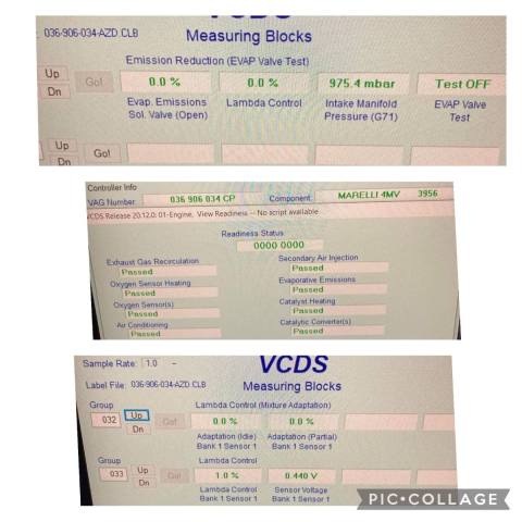

Eu as incepe asa cu verificarile: masurat compresia, de masurat presiunea de combustibil in rampa, sistemul de recirculare gaze, etansarea galeriei de admisie. Cum arata rezultatele de la meniul readiness? Pune o poza aici.

@xmisterx am făcut o poza cu meniul ăla, totul e "passed" ce am mai observat e ca la LTFT anterior curățării injectoarelor și schimbării regulatorului de presiune combustibil aveam -10...atunci am resetat și valorile iar acum după vreo 200km făcuți e 0...am găsit și canalul unde îmi arata senzorul map, acolo cu contactul pus și motorul oprit a fluctuat puțin de câteva ori intre 975 și 979mbar.

@xmisterxu contactul pus și motorul oprit a fluctuat puțin de câteva ori intre 975 și 979mbar.

Cu motorul la relanti ce presiune ai?Fa o masuratoare si cu motorul la 3000 ture,turat in gol.Daca vacuumul scade ai catalizatorul infundat.Daca creste este ok catalizatorul.La relanti ar trebui sa ai in jur de 0.30 vacuum.

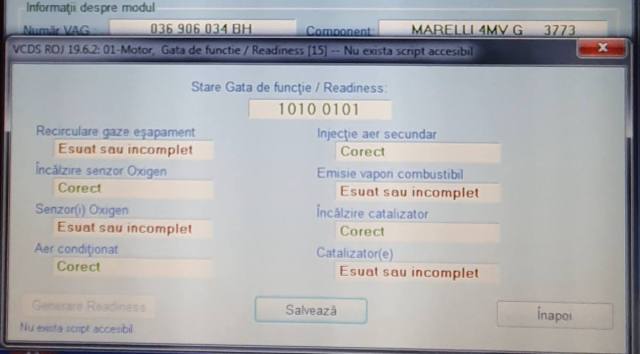

Salut @xmisterx, uite si la mine o poza pe readiness, nu stiu care e faza cu readiness asta dar dupa cum se vede am ceva erori, probabil din cauza la EGR, poate el le strica pe toate, nu stiu ce sa zic...

@Robert Ro , la readiness se pot vedea rezultatele testelor anumitor componente ce tin de formarea amestecului si monitorizarea noxelor, incazul tau sunt 4 rezultate esuate,( care sun in afara limitelor stabilite in ECU) care au legatura directa si cu performata scazuta a motorului, parerea mea este ca trebuie rezolvat neaparat problema cu valva egr, canistra de carbon si senzorul de oxigen, eroarea de pe catalizator poate fi cauzata de cele 3 enumerate anterior.
@xmisterx Am inteles, deci afecteaza clar performantele motorului dar dc pe 01 Engine imi da doar EGR si acolo 4 erori ? Cu EGR nu stiu ce sa ii fac, nu stie nimeni sa repare 16786 Debit excesiv (excessive flow) PERMANENT, canistra de carbon tacane mereu deci cred ca merge, ce pot sa ii fac daca functioneaza si senzorul de oxigen care este ca nu stiu daca imi poti explica tu sau oricine altcineva ca nu prea ma pricep si pe unde merg la service-uri nu stie sa repare EGR-ul si acum am unul nou pe masina si am avut si 4 second si tot nu vrea, cand ii pun mufa pierde din putere mai rau si oscileaza mereu la relanti.
Alea nu sunt erori, sunt rezultate la niste teste pe care ECU le face fregvent, cand se indeplinesc anumite conditii face testele. Faptul ca, componentele alea nu trec testul inseamna ca sunt anumite probleme cu motorul. La tine trebuie facuta o diagnoza, urmariti anumiti parametri in timp real. Debit excesiv la EGR inseamna ca se intoarce o cantitate de gaze prea mare din evacuare inapoi in admisie.
