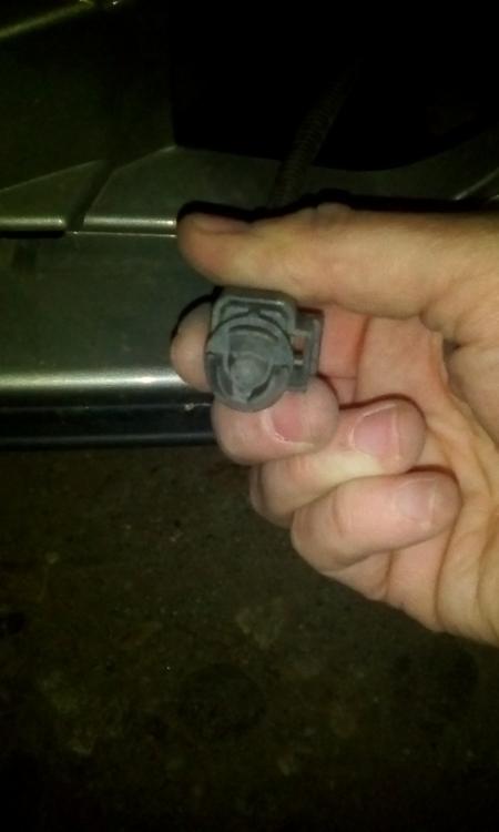

Buna seara,
In seara aceasta am vrut sa mut masina de pe un loc de parcare pe altul, iar dupa ce am pornit-o s-a auzit un piuit lung de cca 3-4 sec, dupa care martorul Partktronic a inceput sa palpaie (vezi filmulet). Am observat, de asemenea, ca masina "nu mai simte" nici in fata nici in spate "obstacolele". Mentionez ca softul calculatorului nu e facut ca sa-i apara pe display-ul MFD2 cat de aproape sunt obstacolele fata de autoturism (doar piuit mai ascutit pentru obstacole fata, piuit mai gros pentru obstacole spate). Imi spuneti, va rog, poate fi un senzor defect sau probleme la cablaj?
Am presupus ca problema e pe senzorii fata (piuitul e ascutit), am dat jos grilajul mic negru de langa farul stanga ceata fata si ce sa vezi? (Desi nu am nicio eroare in bord) am gasit un cablu neconectat - vezi poza...meseriasii de la AD Garage, ce mi-au facut o reparatie, se pare ca nu au conectat tot la masina. Imi spuneti va rog, daca acel cablu are legatura cu sistemul de parcare?
Multumesc,
Parktronic_martor_palpaind.3gp
ala e senzorul de temperatura exterioara, nu are legatura cu senzorii de parcare.
pui testerul si vezi ce erori ai.
In mod normal ar trebui sa iti si afiseze senzorii pe radio, nu numai sonor, daca stie. Depinde de ce ai pe masina.
daca are RNS, nu afiseaza. doar pe Stream afiseaza.
ionalexandrudan
Va multumesc mult de raspunsuri...si imi dau seama ce "blond" am fost nestiind cum arata senzorul de temperatura :).
Astazi nu am mai avut problema cu parktronic, totul e ok; presupun ca de vina e un cablu ce deja l-am reparat o data la Procar Skoda in 2013, imediat ce am adus masina din Germania; atunci parktronic-ul era "defect" exact cu aceleasi simptome descrise ieri. Tipul care s-a ocupat de remedierea problemei nici nu a pus masina pe diagnoza, s-a uitat din prima direct la "legaturi", gasind una din ele deteriorata (aproape rupta); a "reinnadit" si reizolat cablul problema si totul a fost ok. Pana ieri :).
Voi pune si testerul, conform recomandarii, in curand voi duce masina la "mecanicul si electricianul meu", trebuie sa ma asigur ca totul e ok inainte de plecarea in concediu.

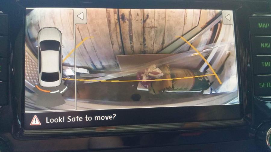

Am si eu o problema cu senzorii de parcare. Din cand in cand nu sunt afisati pe unitate, am codat-o si recodat-o... Am facut update de soft la navi (are 5238 acum,nu i-am pus inca hartile caci am alta problema si cu alea...) I-am pus camera de marsarier OEM si acum tot mai face faze. Uneori.
De mentionat ca senzorii sunt OEM, i-am pus cu manuta mea saptamana trecuta.
De bipait bipaie, doar ca nu sunt afisati cateodata.
si stocheaza ceva erori ?
cel mai probabil, este de la modulul parktronic-ului
