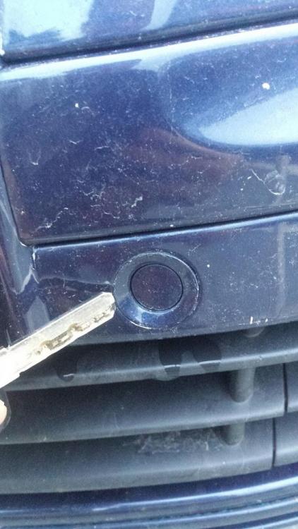

Salut, am lovit bara fata si s-a rupt un senzor din suportul de prindere, intrebarea este daca cumpar suport prindere senzor vine si cu cercul din poza?
Inteb pentru ca daca bag mana in bara si trag de senzor iese cu tot cu cercul acela ne mai fiind prins suporul in laterale..
Inelul ala face parte din carcasa senzorului... uita-te pe net la imagini cu senzori sa vezi si cum arata ei cu totul. Daca senzorul functioneaza pune-i o picatura de adeziv sa nu iasa din vibratii si il schimbi alta data cind se intimpla ceva mai serios.
