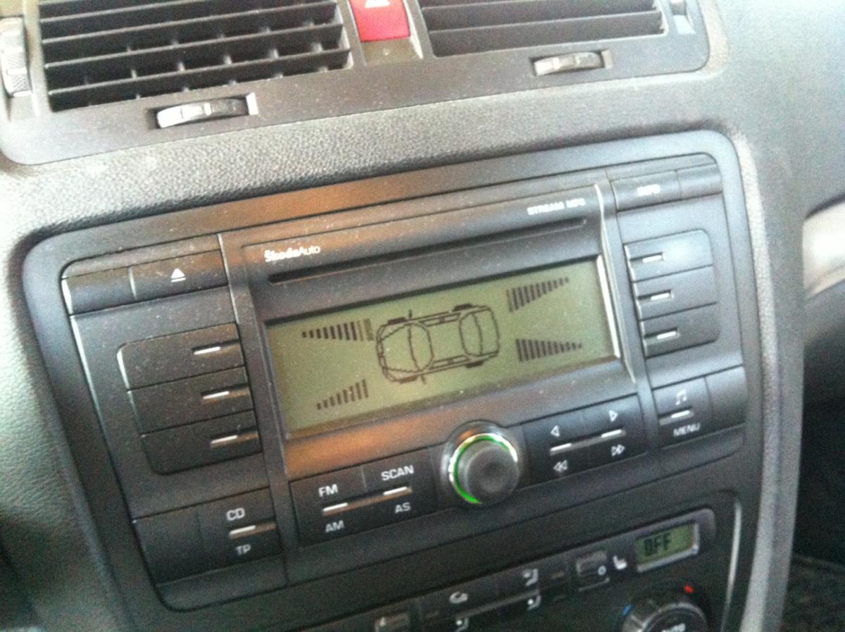

NU am gasit alt topic de senzori de parcare de O2 non FL asa ca o sa scriu aici: contrar la ce se spunea pana acum, azi am vazut ca senzorii de O2FL OPS afiseaza pe vechiul Hu al Octaviei, acesta fiind un stream.
Asa ca pe vechile octavii se pot monta senzorii OPS de la Fl si se pastreaza si afisarea optica,
