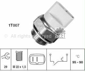

Deci ,revin , am atasat 2 poze cu 2 termocuple, una fara AC si fara AC, sunt diferente la temperatura , cand se cupleaza ....La mine ventilatorul porneste pe la 90-92 grade , si temperatura se duce pe la 82 grade , eu zic ca e bine .....poate sa imi zica cineva ca nu e bine :lol:?
Modificat de adi_adi23
Adi aia nu e termocupla cu AC sau fara AC. Ca nu exista asa ceva.
Ce ai pus in poze e cu o treapta de cuplare sau cu doua trepte de cuplare. Atat.
Revenind la intrebarea ta este ok temperatura la tine in conditiile descrise.
Asa scrie pe site-ul pe care le-am luat pozele (cu AC si fara AC), in fine , ma bucur macar ca e bine cum sta temeperatura , mersi CVA G3 :vaidecapulmeu:
