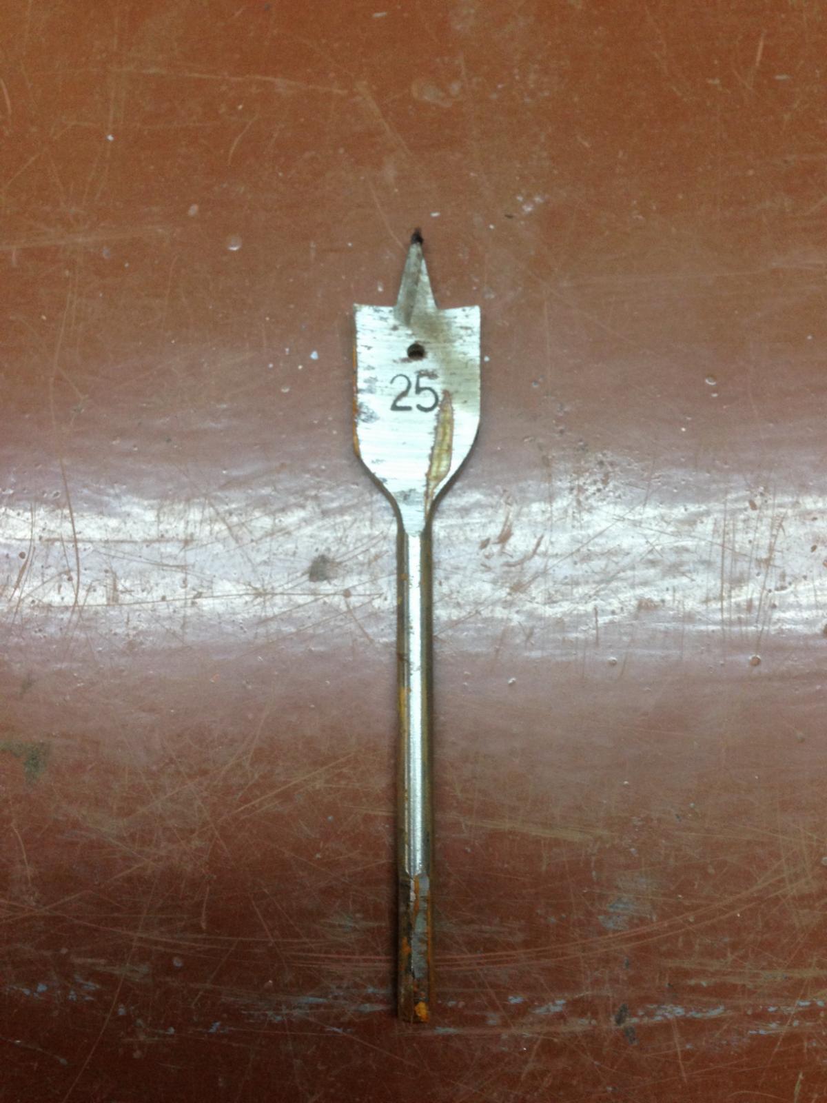

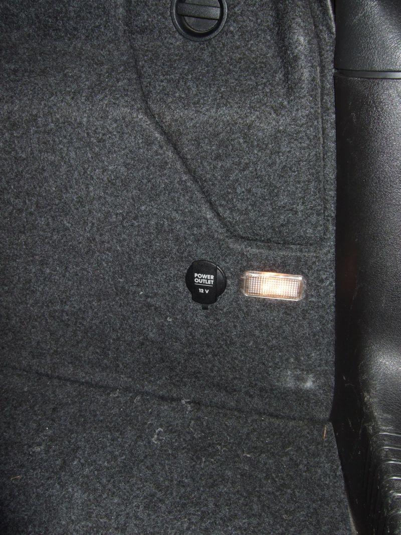

azi am reusit si eu sa imi Montez bricheta in portbagaj. pentru cei care vreti sa o montati singuri pentru gaura in care se monteaza recomand folosirea unei scule ca cea din imaginea atasata. este exact marimea suportului brichetei.o sa trebuiasca sa mai taiati putin pentru acel piciorus de pe support pentru a nu se invarti suportul in gaura. ca si timp de montare : maxim 10 minute(cu scula repectiva montata intr-o bormasina) pret piese : 47 de lei suportul si 52 bricheta propriu zis ambele OEM - noi. acum vreau sa mai pun si acea lumina care vine langa bricheta(vazusem la cineva intr-un post la inceputul topicul-ui).intreabrea mea e : lumina din lateral este aceeasi dimensiune cu cea din plafoniera portbagajului sau este mai mica? post-107417-0-14820500-1351779993_thumb.
Este mai mica. Ca si dimensiune este identica cu cea de la parasolare, doar ca e pe negru, sau altca culoare.Decupajul este parca 20X40mm. Daca vrei tu , poti sa-ti pui si din aceea de plafoniera portbagaj, ca doar tot tai acolo. Posibil sa nu potriveasca mufa, nu sunt sigur.

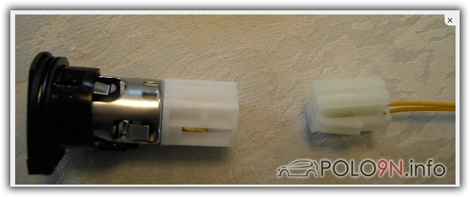

Salutare, aveti idee unde gasesc doar mufa de la cablajul care alimenteaza bricheta? Cea din dreapta din imagine
post-97030-0-04595700-1381687431_thumb.p
Ia din dezmembrari  ca ai nevoie si de pini.
