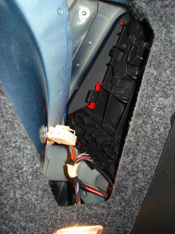

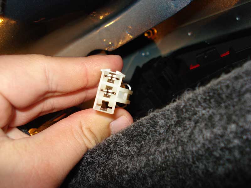

m-am uitat si in portbagaj in dreapta, daca dau la o parte masca respectiva, este o mufa cu 2 papuci libera si pe masca, un loc under ar putea (este delimitata) dar nu este gaura pentru priza de bricheta. Stie cineva pentru ce este acea mufa?
Poti pune o poza?
Bogdan Ungureanu
Da.
Aici e locul unde ar putea fi bricheta.
Aici e mufa:
Si aici ...
Ceva idei?

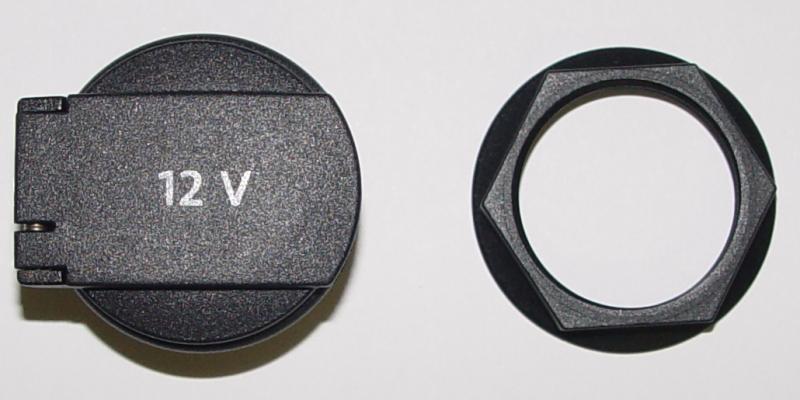

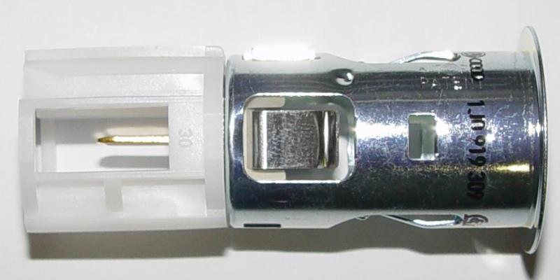

Asa arata priza:
Bogdan Ungureanu
Multumesc!!! Maine am sa imi cupar si eu priza aia. Trebuie neaparat originala? :)

Am trecut azi pe la dealerul VW de pe langa mine si din pacate, pe stoc aveau numai priza, fara capac. M-a costat 4,73 euro. Din cate am vazut, capcul este mai scump putin, in jur de vreo 6 euro. Au zis sa trec maine sa il iau.
Este cineva care a avut din fabrica, sau care si-a montat singur, sa faca o poza unde este pozitionata priza. Mai trebuie altceva inafara de priza si capac?
codul pt priza este 1J0 919309?
Bogdan Ungureanu
Priza este: 1J0 919 309
si capacul: 7L6919341F
Pozele sunt mai sus.
