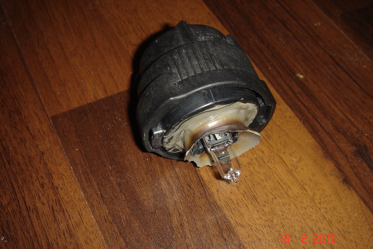

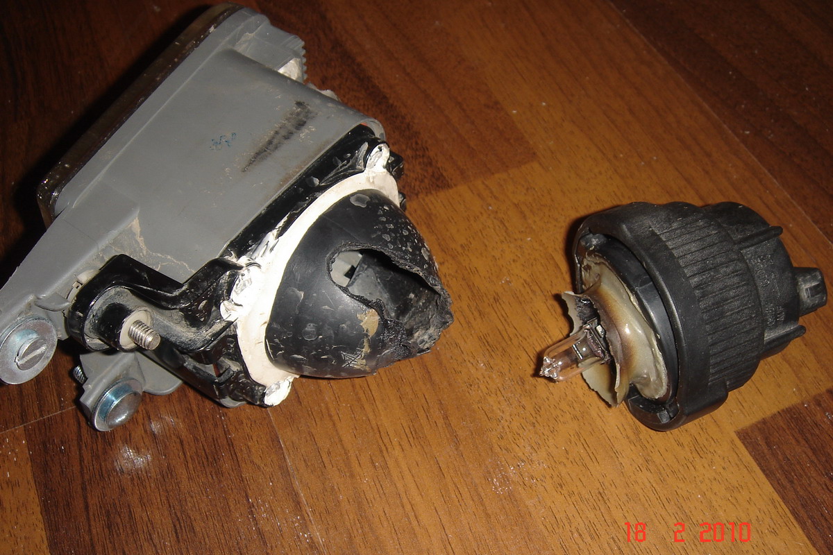

sal. dupa ce mi-am montat si eu proiectoare la g3 meu a intervenit o problema MARE. S-au topit dar nu stiu din ce cauza. poate ma ajutati cu o explicatie. Proiectoarele sunt originale Hella cu becuri H3 de 55w. cand am cumparat proiectoarele, au venit si cu becuri si cica amandoua becuri au costat 8 lei. sa fie problema asta din cauza becurilor ca-s ragalii? va atasez cateva poze. va sal
> tin sa precizez ca instalatia este facuta ca ce-a din fabrica adik + luat de la burduful ala de fire de deasupra radiatorului iar - de la semnalizare

Sincer cred ca din cauza becurilor.Eu acum cateva luni mi-am cumparat un bec facut pe vapor si dupa ce l-am montat cand sa pun capacul am observat ca iesea fum,l-am dat repede jos si l-am dus inapoi.Am luat un osram care era dublu la pret da macar nu imi topeste oglinda.
Modificat de ByZ
in manual scrie ca iti trebuie becuri de 25W deci tu ai dublat puterea si becul emanand mai multa caldura a topit invelisul de plastic
imi cer scuze,de 21W scrie
Cele de 21W (P21W) pe care le-ai dat tu sunt pt. semnalizare fata-spate si pt. lampa de ceata spate.
Pentru lampile de ceata din fata sunt H3 de 55W (nici nu exista de 21W).
@genu : daca becurile nu sunt facute de vreo firma cunoscuta si sunt luate din piata (targ,...) e posibil sa aiba mult mai mult de 55W si caldura emanata e pe masura.
corect,acum m-am uitat mai in detaliat,la lampi ceata face referire la lampa spate ceata,scuzele mele
la acelasi lucru m-am gandit si eu si anume ca sunt becuri degeaba. oricum vroiam sa le schimb cu niste phillips-uri dar totul s-a intamplat prea repede- intr-o singura zi de mers cu masina. (incepuse sa miroase in masina a clocit si prima mea idee a fost ca s-a spart caloriferul dar dupa o ridicare de capota am obs ca e de la proiectoare)
gasesc sa cumpar partea care s-a topit, ca nu as vrea sa mai stau sa 'vanez' in proiector cu totul. va salut si atentie la lucrurile ieftine pe care le cumparati ca la noi nu e ca in alte tari, sa aiba aceeasi calitate cu cele scumpe :)
