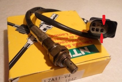

Verifică cu ohmetrul dacă la sondă între 1 şi 2 ai 3 Ohmi şi dacă pe mufa care vine la sondă pe aceeaşi pini ai tensiune cu motorul pornit la ralanti.
Salut am masurat la pini 1si 2 am tensiune 9,65 cu motorul pornit la relantiu.Legat de cealalta masurare am scos mufa, am masurat si am 0,00.Legat de masurarea ohmi trebuia sa scot mufa ca sa masor?Pe pinul 2 si 4 am 51,2 ohmi.Motorul era cald.

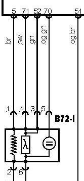

Am gasit o alta masuratoare pt mufa cu 6 pin
Verificați funcționarea sondei lambda -G39- și de lambda
controlul în amonte de convertorul catalitic cu ajutorul funcției
"Citeste bloc valoare măsurată", grup de afișare numere 030, 031,
032, 033 și 041 → capitolul 01-6.
În cazul în care valorile specificate nu sunt atinse:
- Opriți aprindere.
- Deconectați conectorul cu 6 pini de la sonda lambda -
G39 -.
- Utilizați multimetru portabil pentru a măsura
rezistență între contacte de 3 și 4 din
conectați.
Nota
La temperatura ambiantă (circa. 20 ° C)
rezistența elementului de încălzire este de cca. 1 la
5?. Rezistența crește considerabil
chiar dacă temperatura crește doar puțin.
Înlocuiți sonda lambda - G39- dacă un deschis
circuit este detectat.
- Verificați tensiunea de alimentare sau linii la
lambda încălzire sondă -Z19- în funcție de
diagrama curent.
Dacă rezistența și tensiunea de alimentare sunt
OK:
- Conectați multimetru portabil pentru
de măsurare de tensiune la contactele 1 + 5 de
mufa.
- Porniți motorul și măsura tensiunea de alimentare.
? Valoarea specificată: 0,40 ... 0,50 V
- Opriți aprindere.
Dacă se ajunge la valoarea specificată:
- Înlocuiți sonda lambda -G39- → 1.6
l / 75 kW motor, mecanica
componentele; Rep. Gr.26.
În cazul în care valoarea specificată nu este atins:
- Cabluri de testare și conectori cu fișă
în conformitate cu diagrama de flux de curent.
În cazul în care nici o vină a fost găsit:
- Înlocuiți unitatea de control a motorului → Capitolul 2
O fi si asta corecta?
Pe tine te interesează numai elementul de încălzire pentru că acolo ţi-a dat eroarea. Verificarea elementului de încălzire se face cu mufa scoasă. Dacă arată 0 ohmi înseamnă că este în scurt, dar atenţie ce scală selectezi la multimetru, pentru că dacă selectezi una prea mare dă 0. Selectează scala cea mai mică de ordinul ohmilor. Vezi mai exact în ataşament cum se măsoară.
Ce ai măsurat tu între 2 şi 4 nu este relevant, este o rezistenţă internă a ECU.
Practic, ca să fie totul ok, rezistenţa elementului de încălzire trebuie să fie în jur de 3 ohmi (s-ar putea să difere în funcţie de temperatura elementului în momentul măsurării) şi să primească o tensiune de 11-14V cel puţin cu motorul rece, nu ştiu dacă se modifică după ce se încălzeşte motorul.
Aceste valori se verifică neapărat cu mufa scoasă.
Procedura de mai sus este valabilă ca principiu, dar pinii nu sunt ok. La AZD schema sondei este asta

Atenţie să nu faci scurt între ceilalţi pini în afară de 1 şi 2 în timpul funcţionării chiar şi cu mufa scoasă pentru că rişti să se strice senzorul din sondă.

Ma duc sa masor din nou.Cea mai mica valoare pe care o am la multimetru este 200 dupa vine 2k-20k-200k-2m.
Pe aia de 200 trebuie să măsori.
Am masurat pe 200 am 0.35 iar pe 2k 0.03.Tensiune cu motorul pornit am 9.45-9.65 cu motorul rece afara erau 18°.
Pe scala de 200 trebuia să arate 3 nu 0.35, dar trebuie ţinut cont şi de clasa de toleranţă a instrumentului de măsură. Dacă valoarea de 0,35 este reală atunci elementul de încălzire este ca şi în scurt. Şi mai trebuie să fii sigur că ai măsurat pe 1-2 şi nu 5-6 (între firul maro şi cel bicolor albastru-galben).
Asta este părerea mea, aşteaptă poate mai are cineva vreuna.
