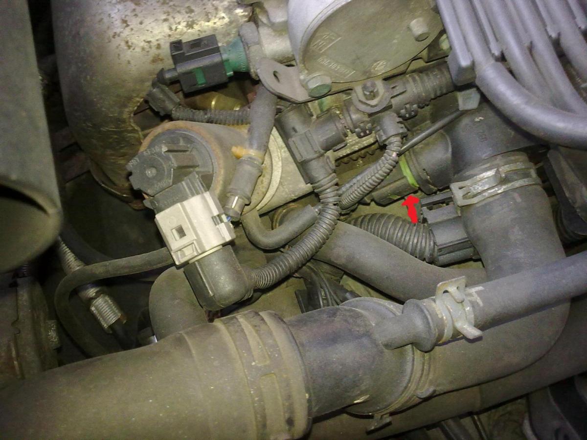

Aici am video cum se manifesta motorul,cand trag de mufa de la senzorul "?" nu se intampla nimik.
http://youtu.be/X604wRl_BYE
Am scos mufa de la senzorul g62 si nu se intampla nimik cu motorul pornit doar se vede in bord k nu mai sta acul la 90 grade
Modificat de ionutzor
Ala este senzor axe came.
Pe bord ai o alarma care poate fii de la egr,clapeta,map
Din filmat eu am vazut ca apa sta la 90° pe bord dar asta nu inseamna ca si la centralina trasmite aceiasi temperatura.Minimul la relantiu vad ca sta un pic peste 600 ceia ce este normal asa sta si la mine.
Mai poti cumpara un spray pt curatat clapete benzina si sa pulverizezi cu motorul deschis si cald poate este murdar pe traseu dar iti trebuie vag ca sa stergi eroarea de pe bord si sa adaptezi clapeta,egr-ul
Am vazut iar filmatul si cand spui ca trepideaza se aud ventilatoarele dupa care se opresc.Controleaza si suportii motor.Trebuie sa scoti mufa de la senzor apa g62 cand motorul este cald si sa vezi daca porneste.
post-130029-0-84280900-1410721153_thumb.
Si nu poate fi de la senzorul axe cu came?am incercat sa pornesc masina si cu mufa scoasa d la senzorul g62 dar degeaba ea nu porneste nici cu ea bagata...ventilatoarele mergeau dar in video nu prea se vede cum trepideza motorul se vede clar k nu merge rotund si se aude si la toba k merge urat...eroarea in bord a aparut cand am scos mufa d la g62 inainte de a filma...cnv mi-a spus k poate sa fie de la vreo supapa de nu merge rotund la relantii,o fi asha???sau e de vina senzorul d la axul cu came?
