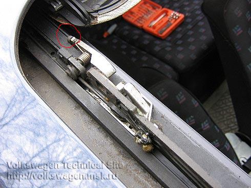

Am avut si eu o problema cu trapa si am rezolvat-o inlocuind acel cauciuc din imagine.
Cand vroiam sa cobor trapa se auzea o trazneala si dupa aceea se pitea linisitita in plafon.Am inlocuit acel cauciuc cu unu mai mare in diametru dint-un furtunas si problema s-a rezolvat,acum merge si nu se mai aude nici un zgomot.
Poate mai sunt si altii cu aceeasi problema si ca sa evite neplacerile cauzate de trapa,poate pot rezolva problema asa simplu ca mine. :angry:

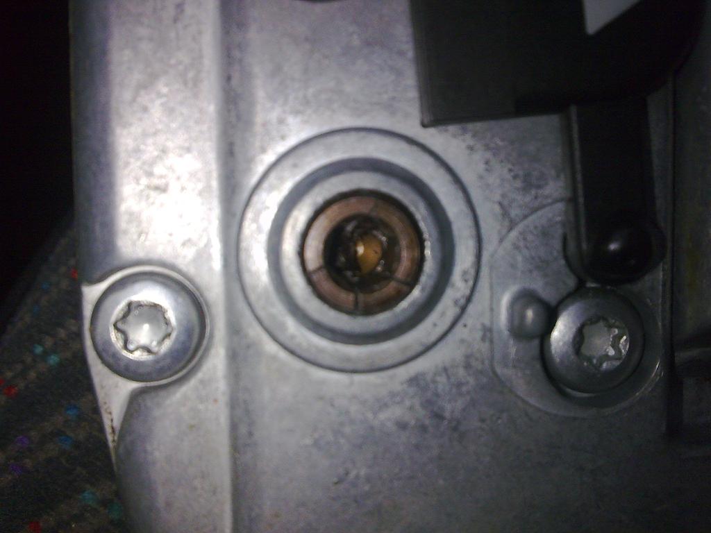

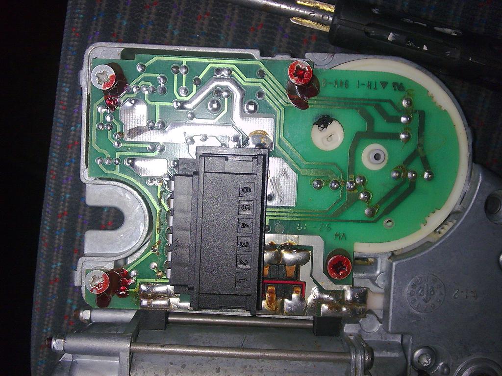

am citit de la inceput discutiile legate de aceste trape, si la mine ca si la restul din voi adica 90% cred sa rupt chestia aia argintie care trage trapa, clasic desigur. prima problema ar fi, am vazut ca multi sau plans de chestia asta, ca daca actioneaza butonul de la trapa se aude doar un click.. la mine cate odata functioneaza cate odata doar clickul acela.. chiar azi am incercat sa vad daca merge, am dat motorasul jos de pe plafon am dat de buton si nu a mers, dupa cum spuneam merge doar cand vrea el nu cand vreau eu.. am facut cateva poze la partea electrica si sa imi spuneti si mie daca credeti ca e ars vro ceva de pe acolo ca eu nu le am cu asa ceva, am mai vazut ca multi au spus ca la ei merge manual ceea ce la mine nu merge cu cheia acea imbus sau cum se nuemste.. si mai nasol e faptul ca orificiul unde trebuie sa intre cheia (imbus) e crapat (asa este si la voi?) o sa vedeti in pozele de mai jos.. deci manual nu merge deloc, asta vara o mai ridicam trapa, dand de vro 20 30 de ori pe butonul ala cand o dadeam in jos tot la fel ca si cum nu primea curent continuu, numai ca in partea la sofer trageam cu o surubelnita.. in partea dreapta se lasa singura.. e vrun remediu ? adica daca e sa curat sinile alea trebuie sa dau trapa jos ? sau o pot curata sau sa o dau cu vaselina si asa cum e, ma gandeam ca poate-i dau doar geamul jos.. astept niste sfaturi, raspunsuri.. :icon_thumright:
problema cu, curentul intrerupt, pare a fi de la vreun releu de pe placa aceea.

ai aici cate ceva legat de problema cu motorasul:
http://vwforum.ro/index.php?showtopic=56703
