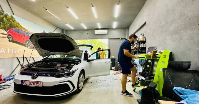

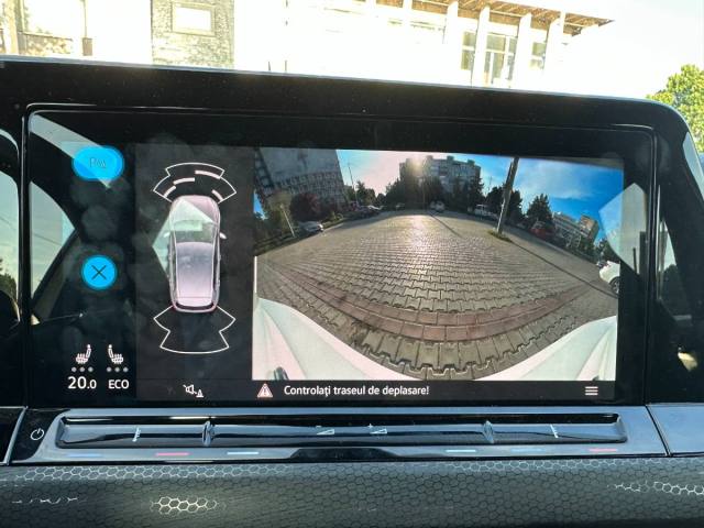

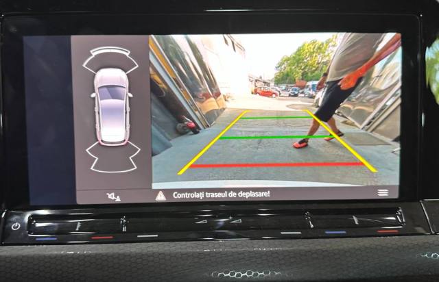

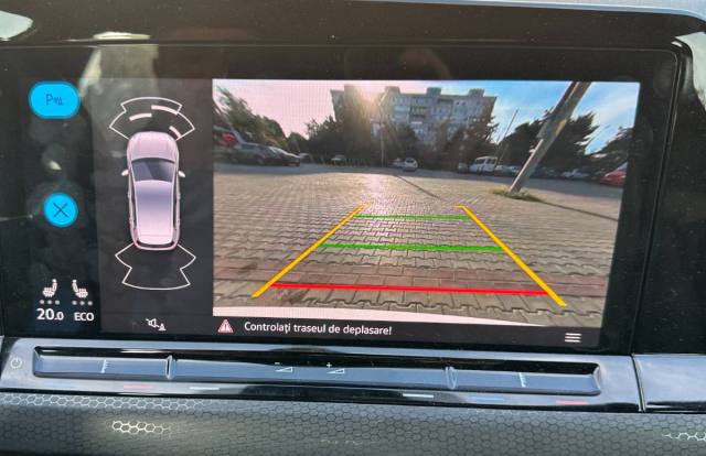

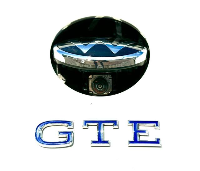

Am rezolvat problema mea, dar nu cu OBD11 ci cu ODis...
rezumat:
Golf8 GTE and de fabricatie 2021 Dec.
Am cumparat camera de pe AliExpress de aici am platit 800 lei cu tot cu transport.
Am reusit si am montat-o cu ajutorul unui tip din Serbia care a cumparat tot de acolo si a reusit instalarea.
Aveti aici doua clip-uri 1 si 2
Totusi el a reusit sa faca instalarea fara ODis, insa eu nu... camera mea a venit fara parametrizare, dataset.
Am mers la un specialist si mi-a rezolvat problema. Nu apelati la reprezentantele VW caci nu prea se baga.
Eu am facut-o in Braila, la Chirila Tudor, nr de telefon este 0753585012. Pret foarte bun...
Rezultatul este excelent, daca nu stii, nu ai cum sa iti dai seama daca e sau nu originala.
